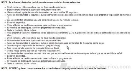

MICHELS3 Publicado 26 de Mayo del 2011 Autor Denunciar Publicado 26 de Mayo del 2011 (editado) voi a mirar que coding llevo. si cierro con la llave nueva, efectivamente, se activa la alarma. es raro que no pueda hacer funcionar el mando porque lo he intentado varias veces y nada. necesitas dos llaves para casar el mando al coche,esta explicado en varios post ya...yo miso subi el procediento a un post...se pueden casar 4 mandos al coche y hasta 8 llaves si es inmo 2 o inmo 3...ojo que los mandos de america operan en diferente frecuencia con que sea de audi no basta,necesitas que sea de la misma frecuencia...un saludo aqui lo tienes se ve muy pequeño haz zoom al navegador y le podras leer se ve mal pero se ve...un saludo Editado 26 de Mayo del 2011 por MICHELS3 Responder
lukiA3 Publicado 26 de Mayo del 2011 Denunciar Publicado 26 de Mayo del 2011 si, lo intente asi, y con el vag-com varias veces pero no hubo manera. voy a mirar el coding y volvere a intentarlo. un saludo y gracias tio!! Responder

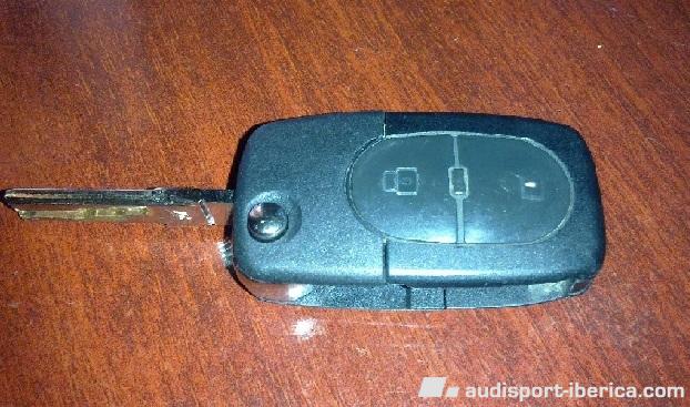

lukiA3 Publicado 27 de Mayo del 2011 Denunciar Publicado 27 de Mayo del 2011 esta es mi llave nueva, haber si es igual que la vuestra. Responder

lukiA3 Publicado 27 de Mayo del 2011 Denunciar Publicado 27 de Mayo del 2011 la frecuencia que pone es 433mhz, por lo que es valido. el nuevo coding sin numeros raros esta dentro ya (2+8+32+64+256+2048+8192=10602). michel, el tuyo es igual pero termina en 1. como comente al principio, mi llave no tiene todavia el transponder para que arranque, asi que ese puede ser el principal motivo. tambien comente que mi coche traia cierre con mando, pero con un mando pirata. La referencia de la bomba de cierre termina en G. en cuanto al parpadeo me equivoque, lo siento, solo parpadean los intermitentes al cerrar. un saludo y gracias por la ayudaa! Responder
