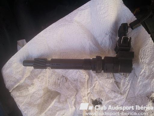

ivan birioukov Publicado 12 de Agosto del 2012 Autor Denunciar Publicado 12 de Agosto del 2012 recupero este tema, lo que me dijeron en el taller creo que no es cierto y solo me querian sacar dinero. Aora que tengo tiempo libre quiero areglar este fallo. Por ahora las comprobaciones que he hecho, es comprobar que le llega coriente al sensor, y sacar el sensor y el vastago que va dentro de la caja de cambios y l he conectado a un talladro y al girarlo el velocimetro no se mueve. Lo que me queda por comprobar es el tercer cable que va hacia el sensor que es el que manda la señal al cuadro creo. pero no se a que pin en el cuadro va. alguien me puede ayudar? que pin es. aqui una foto del sensor con la parte que va dentro de la caja. Responder
xavierbt Publicado 8 de Diciembre del 2012 Denunciar Publicado 8 de Diciembre del 2012 Hola Ivan, has aclarado el motivo del fallo ? saludos x Responder
