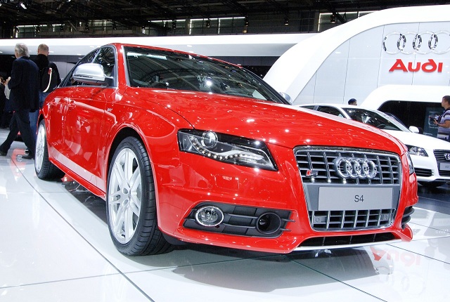

totoracing Publicado 17 de Abril del 2011 Denunciar Publicado 17 de Abril del 2011 Hola a todos, Queria saber si se puede montar el parachoques delantero y la rejilla del S4 en nuestros A4 B8...Tambien necesito saber si el capó del S4 es exacamente igual que los nuestros. He estado buscando con el buscador temas sobre el S4 y no se me da muy bien esto ya que no he encontrado nada.... Gracias de antemano. Un saludo Responder

totoracing Publicado 17 de Abril del 2011 Autor Denunciar Publicado 17 de Abril del 2011 (editado) Joe,estoy mirando fotos del parachoques del S4 y sinceramente veo mas agresivo el del A4 "normal" Que opinais??...no se.. Lo que está claro es que la rejilla es mucho mas deportiva.Sabeis decirme la referencia de la negra mate?? Chiti,la tuya es negra mate? de ser mate,tienes la referencia? Gracias Esta es la que me gusta,pero sin los sensores de aparcamiento... Editado 17 de Abril del 2011 por totoracing Responder
Temi_A4 Publicado 18 de Abril del 2011 Denunciar Publicado 18 de Abril del 2011 (editado) te parecera mas agresiva, pero el paragolpes del S4 es el mismo q llevan los A4 con S-line Exterior, solo cambia la parrilla, lo q pasa es q en rojo no destaca del todo y mas en esa foto, q no tiene mas q brillos. te subo dos fotos una en negro con la parrilla negro brillante y otra en blanco con la normal para q veas si te gustan. Editado 18 de Abril del 2011 por Temi_A4 Responder
Chity Publicado 18 de Abril del 2011 Denunciar Publicado 18 de Abril del 2011 Joe,estoy mirando fotos del parachoques del S4 y sinceramente veo mas agresivo el del A4 "normal" Que opinais??...no se.. Lo que está claro es que la rejilla es mucho mas deportiva.Sabeis decirme la referencia de la negra mate?? Chiti,la tuya es negra mate? de ser mate,tienes la referencia? Gracias Esta es la que me gusta,pero sin los sensores de aparcamiento... Mi parrilla es con sensores de aparcamiento delanteros y la referencia no te valdria y e color es gris piedra es decir de ninguna manera te valdria la referencia mia, pero vamos que lo tienes facil vete a un conce y pregunta la parrilla del S4 que quieres y ellos te sacan referencia y precio. Salu2 Responder
totoracing Publicado 18 de Abril del 2011 Autor Denunciar Publicado 18 de Abril del 2011 Gracias a todos; Yo sigo viendo mas agresivo el parachoques del a4 "base". Iré al conce a pedir la rejilla...La que viene original es de color gris piedra??? Responder
