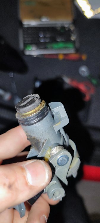

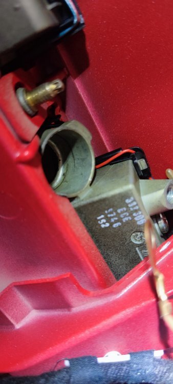

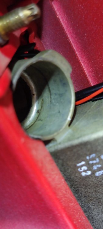

Hirustion Publicado 28 de Marzo del 2023 Denunciar Publicado 28 de Marzo del 2023 Hola a todos! Hoy he estado con este tema y echando un ojo he conseguido sacar el bombín. Después solo tienes que empujar desde las cajas donde van más bombillas de la matrícula y sale todo el conjunto para afuera. Para quitar el bombín primero sueltas un cable marrón que tiene cogido con un tornillo de vaso de 10 y luego agarras el bombín por la parte de dentro y lo giras hacia izquierda, tiene una pestaña que al girarle la libras y sale solo cabeceandole un poco. Adjunto fotos a ver si os he ayudado un poco. Responder
