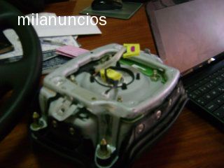

enriquillo Publicado 19 de Abril del 2011 Autor Denunciar Publicado 19 de Abril del 2011 dejo una foto, para que observeis el sistema de claxon, es lo que es imposible introducir en el volante s line, por otra parte, me cabe la duda, de si cojo un sistema de claxon de un airbag saltado, el airbag de mi volante me servira o no? un saludo Responder

enriquillo Publicado 24 de Abril del 2011 Autor Denunciar Publicado 24 de Abril del 2011 haber si alguien me puede solucionar esta duda, estoy intentando conseguir un sistema de claxon para el volante s line,pero sabeis con certeza si el airbag de mi volante 4 palos lo puedo poner con el sistema de claxon del s line y en el volante s line? un saludo Responder
