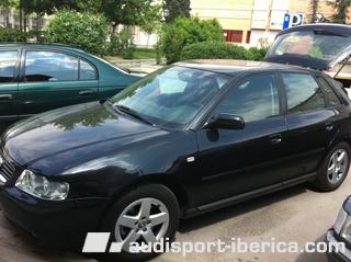

rulo77 Publicado 20 de Abril del 2011 Autor Denunciar Publicado 20 de Abril del 2011 Por fin la he podido reducir una foto, aqui os la pongo va de maravilla (el coche). Buscando en los papeles que me dio el anterior dueño, lo llevo a jarmauto en diciembre de 2010 (aceite, filtros, liquido limpias) y pasó bien la itv en enero. No le ha realizado la distribución, pero con tan pocos km no se si será tod<vía necesario o puedo esperar. Los neumáticos están bien, no se han cristalizado. Salu2 Responder
