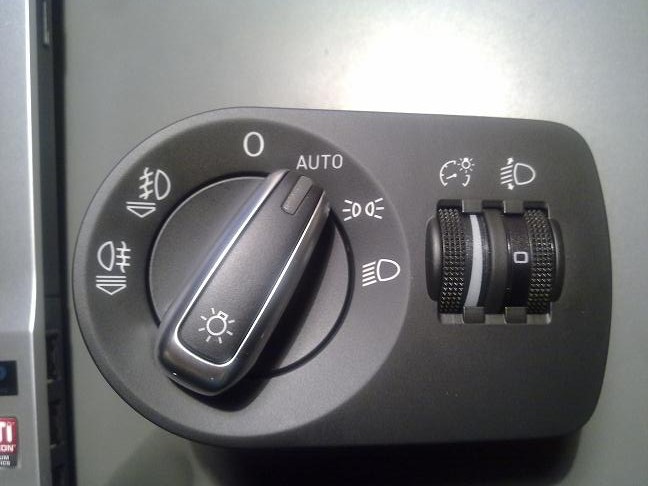

carlosrate Publicado 18 de Abril del 2011 Denunciar Publicado 18 de Abril del 2011 Buenas noches compañeros, pues nada llevo tiempo recopilando informacion para instalar el sensor de luz y lluvia a mi A3 y tengo practicamente todos los componentes ya, pero todavia tengo unas cuantas dudas acerca de el cableado y configuracion y ahora otra que me ha surgido hoy. Resulta que he ido a probar el mando de luces con la funcion Auto, solo por ver si funcionaba correctamente aunque todavia no tenga ningun otro componente instalado y las luces no me van, esto por que puede ser???puede deberse a que todavia no estan instalados el resto de componentes????por otro lado me he dado cuenta de que tiene otro conector que el anterior mando de luces no trae y me pregunto para que sirve, os pongo una foto para que veais a que conector me refiero. Pues ademas en la foto donde se ve el conector, parece que solo tiene una patilla, no creo que este roto por que es nuevo a estrenar, pero bueno la pregunta es esa, por que no me funcionan la luces aunque no lo ponga en la funcion auto???y para que sirve ese conector. Un saludo y mil gracias Responder

german18t Publicado 19 de Abril del 2011 Denunciar Publicado 19 de Abril del 2011 posiblemente varie la instalacion o simplemente tendras que configurar la bordnetz para que sepa el mando que tienes instalado.respecto al otro conector no lo habia visto en la vida,tube un mando igual pero de pre-restiling y juraria que no lo llevaba Responder

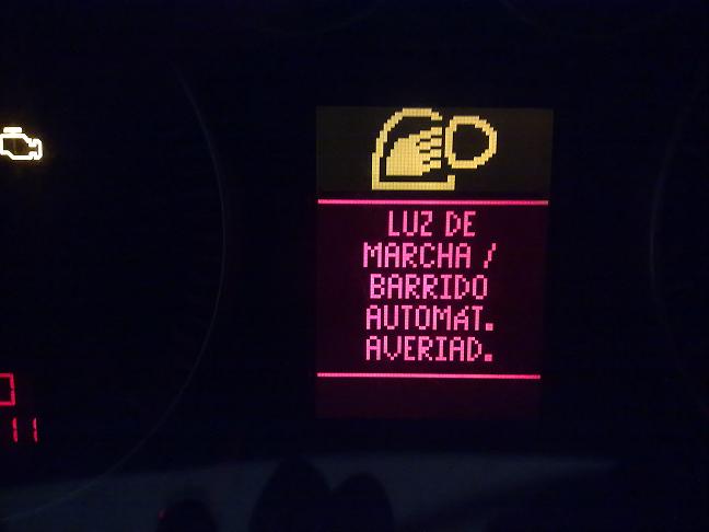

carlosrate Publicado 19 de Abril del 2011 Autor Denunciar Publicado 19 de Abril del 2011 Bueno pues resulta que he vuelto a instalar el mando de luces con la funcion auto, he configurado con vag para decirle que tiene sensor de luces y lluvia y si que funciona el mando, bueno se quedan las luces cortas encendidas continuamente y ademas me ha saltado un error en el fis, ahora pongo la foto,el caso es que lo que vuelto a poner todo como estaba pero me sigue saliendo el error, como lo quito ahora????por que hasta que no tenga todos los componentes no voy a hacer la instalacion. Ahi va la foto: Responder
ferchir Publicado 19 de Abril del 2011 Denunciar Publicado 19 de Abril del 2011 Para quitar el error entras en el modulo luego en fault codes y le das a clear dtcs. O haces un autoescan y le das a clear all dtcs. saludos Responder

andresttitto Publicado 19 de Abril del 2011 Denunciar Publicado 19 de Abril del 2011 (editado) ese es el conector T2bw de dos contactos, hay que alimentarlo con corriente desde la conexion positiva 1 B315, viene del fusible SC 16 que es el que alimenta tambien el sendor de lluvia y luz, adjunto los esquemas. Editado 19 de Abril del 2011 por andresttitto Responder
andresttitto Publicado 19 de Abril del 2011 Denunciar Publicado 19 de Abril del 2011 espero que te sirva de ayuda, saludos. Responder
andresttitto Publicado 19 de Abril del 2011 Denunciar Publicado 19 de Abril del 2011 (editado) tambien tienes que tirar un cable del pin 2 del conector T10e del mando de luces, al pin 20 del conector T52a de la unidad de red de abordo para que funcione el mando, se ve tambien en los esquemas anteriores, tambien creo que hay que activar que llevas mando de luces automaticas en la red de abordo, si no tienes instalado el sensor no podras quitar el fallo del FIS. Activar sensor de luz modulo 9 coding7 longcoding helper Byte 21, bit 5 Do it ACTIVAR MANDO DE LUCES AUTO -Modulo 9 -Coding -Lcoding -Byte 9 -Bit 7 -cerramos y do it esto tambien depende del modelo de unidad de red de abordo que lleves instalada. Editado 19 de Abril del 2011 por andresttitto Responder
