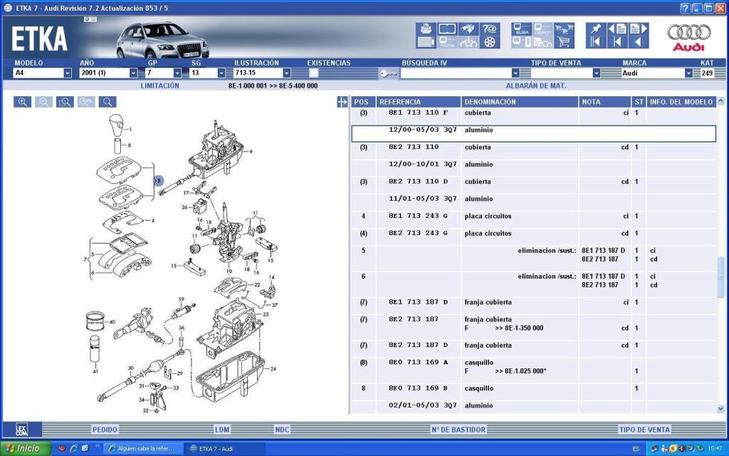

MICHELS3 Publicado 19 de Abril del 2011 Denunciar Publicado 19 de Abril del 2011 (editado) furius el del aleron lo lleva automático así que supongo que querrá el cromado ese de la palanca asi si,,ya diciendome tu que el lleva cambio automatico y yo al ver que es el foro de a4 b5,pues la tapa cromada del cambio automatico de un a4 b5...adjunto captura del etka...129.47 euros la tapita en aluminio,,,porlo que vale me imagino que sera de metal(aluminio)no de plastico con acavado en color aluminio... la referencia es la 8E1 713 110 G 3Q7 ,la que sale en la captura ya no se fabrica desde el 1-04-2008 que era la 8E1 713 110 F 3Q7 por si la buuscas de segunda mano... Editado 19 de Abril del 2011 por MICHELS3 Responder

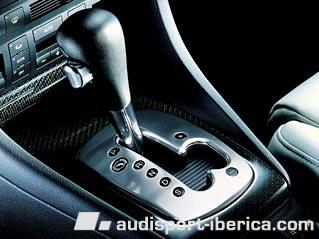

El del aleron Publicado 19 de Abril del 2011 Autor Denunciar Publicado 19 de Abril del 2011 (editado) jod** si esto no es eficacia ya no se que es :clap1: michels3 disculpa por la falta de info jeje , si es un a4 b5 tdi 110cv del año 97 automático , y lo bien que va, aunque Tzintze diga que le falta un pedal algun dia se lo dejare probar y le cambiare de idea a ver si con la referencia lo encuentro,porque estoy harto de encontrar sólo el que es para cambio tiptronic furious si algun dia te acuerdas cuando veas otro me puedes preguntar el precio edito: Michels3, ya puesto a pedir, podrias decirme referencia y precio de la palanca como la de la foto que acabo de poner asi con el boton cromado jejeje mil gracias Editado 19 de Abril del 2011 por duke80 Responder

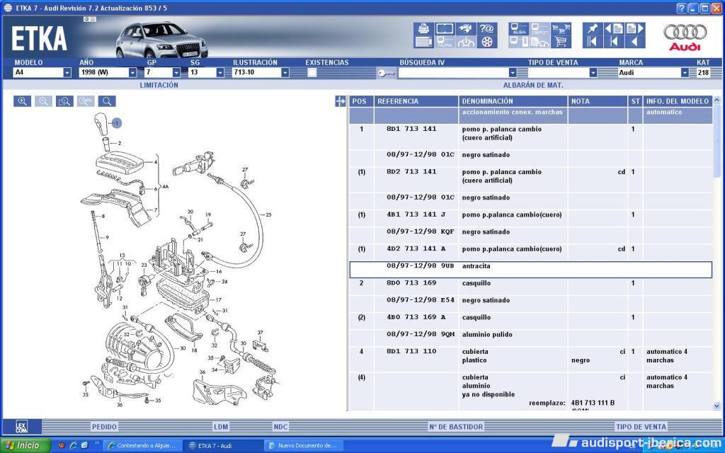

MICHELS3 Publicado 19 de Abril del 2011 Denunciar Publicado 19 de Abril del 2011 vale pues espera que te lo vuelva a mirar por que la captura que he puesto es para el modelo del año 2000 al 2003,ahora te digo la referencia que te sirve... a ver que acavo de mirar,como bien dices lo que te he puesto antes era para el triptonic,he mirado etka y para modelo del 97 no esta la cubierta de aluminio,pero para el 98 si,no creo que sea diferente el cambio,es el cambio automatico de 4 marchas(no triptonic)pero la cosa va de mal en peor,la referencia es la 4B1 713 111 B 9QM precio 254.48 eurosssss...no va solo la cubierta van 3 piezas(la cubierta sola no la venden en aluminio..)referente a la palanca no me sale nada en aluminio,como mucho me pone color antracita,pero no especifica si es el pomo completo color antracita o solo el boton y ademas desde el 2006 pone que el pomo antracita ya no se fabrica y el repuesto es el de cuero negro,y el casquillo de la palanca si que esta en color aluminio referencia 4B0 713 169 A 9QM precio 16.76 euros...un saludo te adjunto captura y ya puestos te paso enlace al post del etka7.2 que lo subi ayer a la seccion de software por si quieres instalartelo,que siempre viene bien para mirar recambios...ETKA AQUI Responder
