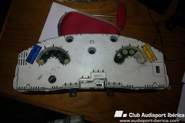

Desde hace algún tiempo no me funcionan las agujas del velocímetro y el cuentarevoluciones. Para ser más exactos funcionan cuando quieren, y cuando no ambas se quedan a cero. Si enciendo el coche y funcionan lo hacen hasta que lo apago, y si no ya no funcionan aunque tenga el coche todo el día encendido.
Pues bien, después de llevarlo a un par de talleres en los que me dijeron lo mismo "hemos visto los sensores y están bien, es un problema del cuadro y eso no lo sabemos arreglar" me enteré de que cambiar de cuadro no eran tan difícil así que me pillé el vag com (que igual ni hace falta) y me dispuse a cambiar el cuadro. Según tenía entendido hay dos "manojos" de cables que van a cada lado del mismo. El tema sería desenchufarlos, quitar el cuadro, poner uno nuevo y si es necesario usar el vag com. Mi sorpresa fue que al sacar el cuadro estaban estos dos manojos de cables (uno va a un echufe azul y otro a uno amarillo) pero del amarillo salían dos cables que iban al centro del cuadro y no se podían desenchufar. Se nota que es algo "hecho a mano" porque tienen un trozo de cinta aislante en la base.
Mi pregunta es ¿para qué sirve eso? ¿Qué intención tiene? ¿Los puedo sacar por las bravas y enchufar el cuadro nuevo?
Voy a adjuntar unas fotos que espero ayuden a entender mi problema. Gracias de antemano.

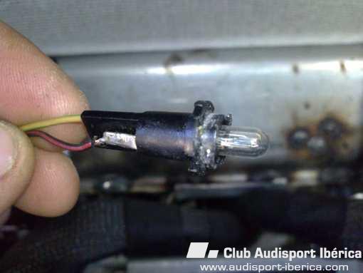

Haz me caso : los dos cables llevan directamente a una bombilla que es el chivato de los calentadores ! Por lo tanto , saca la bombilla girandola media vuelta hacia la izquierda y no solo los cables(no podras sacar solo los cables).Despues,veras que el cuadro que vas a poner tendra el espacio de la bombilla vacio.Pones alli la bombilla,los dos enchufes cada uno en su sitio y ya esta. Te lo digo porque yo desmonte el cuadro mas de una vez y se de que se trata.Un saludo !

No he visto este tema Sata ! Pues si,vaya reflote! Entonces,si mañana tendras el cuadro en tus manos,corta los 2 cables pa' que te quede mas comodo,luego despues de sacar la bombilla no te costara nada volver a soldarlos .Una vez hecho esto,con unos alicates de puntas largas intenta girar hacia izquierda ,como un cuarto de giro el soporte de la bombilla,igual se ha quedado atascado por el calor de las mismas bombillas y en tantos años...

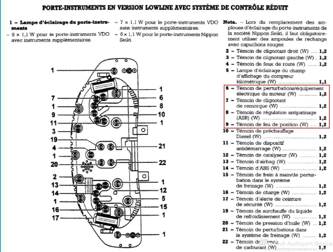

Sata creo que todas esas bombillas que dices que te faltan son para iluminar el fis, aparatejo del que careces.
S2
Las bombillas que faltan corresponden a estas funciones,no al FIS:

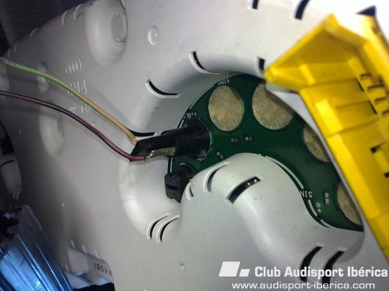

He conseguido retirar la bombilla de los calentadores y ha salido como las demás,1/4 de vuelta y ya está.No es que estuviera muy dura,pero por precaución ayer no insistí a forzarla:

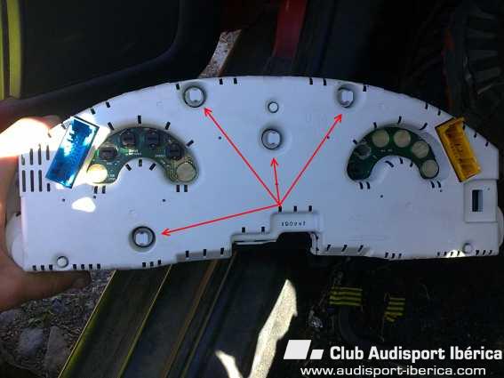

He conseguido sacar el cuadro:clap.gifclap.gifclap.gif
Marco las bombillas que podido sustituir por LED´s y que ha mejorado la potencia de luz (intermitentes,largas y cuentakilometros)
Y cual ha sido mi desilusión al retirar la carcasa:
que no aparecen las bombillas,....bash.gifbash.gif.No se si estarán debajo de la placa o que,pero ya me da rollo empezar a desmontar ese asunto.....

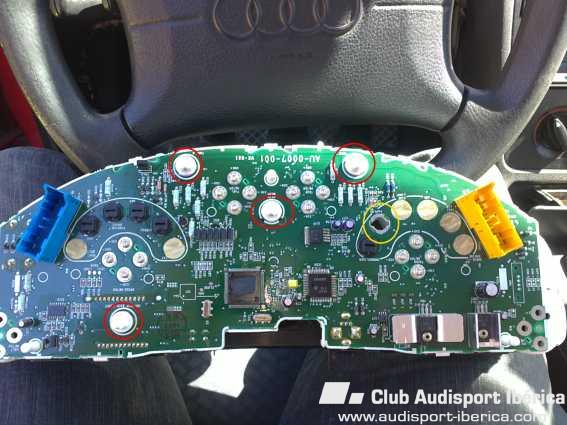

¿Que hago? ¿ Pruebo a sacar la placa ? o las bombillas de iluminación irán soldadas a la placa (que tiene toda la pinta).Si van soldadas paso,no me lío tanto la manta.Tiro con mi m**** de cuadro y los LED´s que tengo lo mismo los vendo o regalo (unos 15 me quedan).

Sata,lo que tienes tu,es un cuadro " a medias" !!! La madre que pario a los de audi .... Es que mas que seguro,tienes led's en lo de las esferas y agujas,por logica.Es que si no,donde estan las bombillas? Asi que dejalo como esta,los led's no suelen fundirse igual que las bombillas,mas aun cuando son de fabrica.

Sata si te sirve de consuelo, tú cuadro nunca ha llevado led, esas cuatro bombillas que has marcado son las de la iluminación del cuadro y no hay más, ese cuadro es el mismo que llevaba yo ante de ponerle el del fis, pero he de decirte que en cuestión de iluminación si las bombillas estn bien y limpias no tiene problemas, te adjunto una foto de mi cuadro anterior.
Pues yo creo que Mikel tiene razón,lleva LED,pero serán de esos pequeñitos,tipo pilotillos de CPU de PC. ¿Sino? ¿Donde están las bombillas?
Te digo porque.....Las bombillas que he marcado (rojo) ,son las que he cambiado.Y en esos chivatos,si se nota diferencia respecto a antes,pero la iluminación del cuadro sigue siendo igual .Con lo cual esas bombillas no interfieren nada en la iluminación.Y el resto de alojamientos vienen indicados en el cuadro su función y tampoco influyen.
