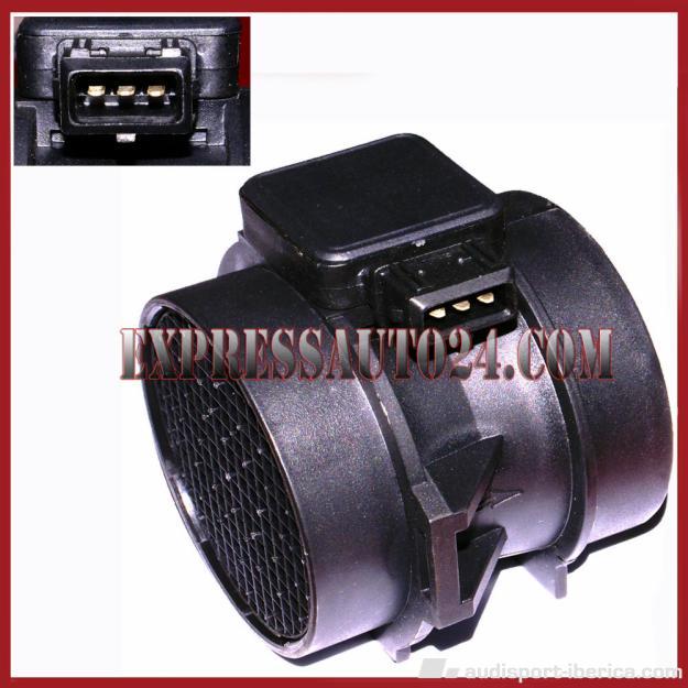

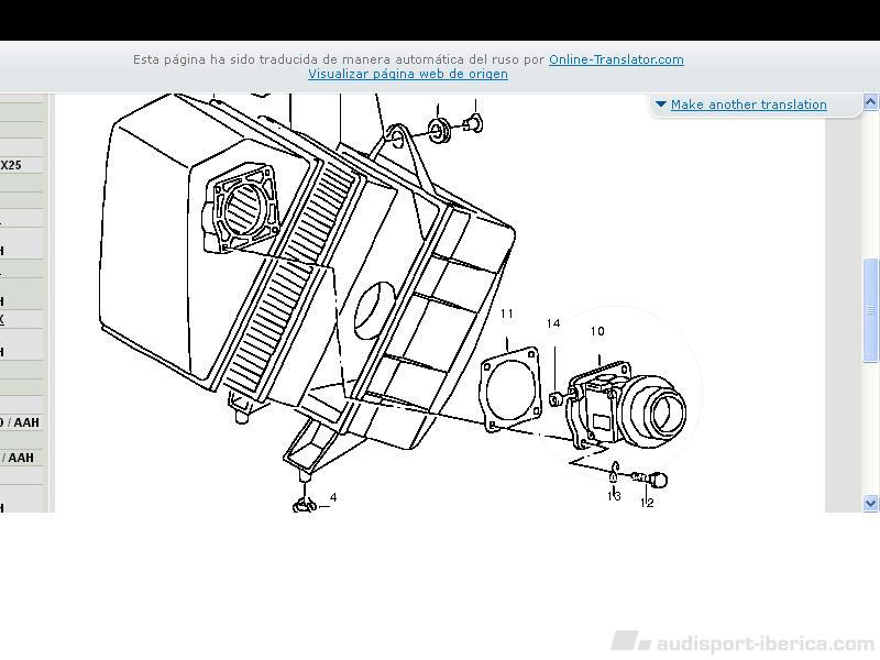

repes2210 Publicado 26 de Abril del 2011 Autor Denunciar Publicado 26 de Abril del 2011 buenas tardes el coche tiene unos 220.000,me gustaria subir algunas fotos de el ,pero los archivos son muy grandes,intentere con paciencia solucionarlo,otra cosita mas el cauldimetro donde ba ,pues mi coche alado de la caja del filtro de aire no tengo nada conectado al tubo de aire Responder
pren Publicado 27 de Abril del 2011 Denunciar Publicado 27 de Abril del 2011 buenas tardes el coche tiene unos 220.000,me gustaria subir algunas fotos de el ,pero los archivos son muy grandes,intentere con paciencia solucionarlo,otra cosita mas el cauldimetro donde ba ,pues mi coche alado de la caja del filtro de aire no tengo nada conectado al tubo de aire Pues deberia tenerlo en la caja del filtro, el mio por lo menos lo lleva hay, luego si puedo le saco alguna foto y la cuelgo. El mio tiene ahora 191.000 Km, yo le limpie los inyectores, cambie el filtro de gasolina y bujias porque a bajas rev. hacia cosas raras, le costaba, y desde entonces va bien. Responder
repes2210 Publicado 27 de Abril del 2011 Autor Denunciar Publicado 27 de Abril del 2011 gracias por el archivo en donde va el caulimetro,pero yo no tengo nada de eso ,pues el tubo del aire que va al motor ba directo a la caja del filtro de aire,la verdad es que no lo entiendo pues cuando lo compre a un particular ya benia asi,aber si puedo meter algunas fotos pues mirare de acerlas con el movil,asta pronto y gracias Responder
