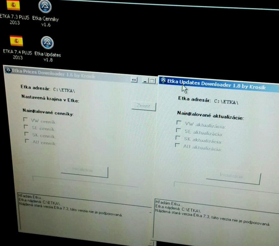

alagar27 Publicado 20 de Febrero del 2015 Denunciar Publicado 20 de Febrero del 2015 Esto es lo que me sale al abrir los actualizadores y no me deja como se ve darle para bajar los datos ni precios ni nada Escribiendo desde mi Galaxy Note4 usando Tapatalk Hd

alagar27 Publicado 21 de Febrero del 2015 Denunciar Publicado 21 de Febrero del 2015 Pues no se porque a mi no me va Como veis no me da opción Escribiendo desde mi Galaxy Note4 usando Tapatalk Hd

ALL70 Publicado 21 de Febrero del 2015 Denunciar Publicado 21 de Febrero del 2015 (editado) Alagar, A6culohuevo, tengo buenas noticias. Viendo que a unos nos funcionaba y a otros no, me temía que fuese un tema informático, que teníamos algo diferente en nuestros PCs y que iba ser difícil saber cual era la diferencia. Pero viendo la foto de alagar he pensado "¿que pondrá ahí abajo?", lo he traducido y dice "Encontrada la versión antigua de ETKA 7.3, esta versión no es compatible". Al principio he pensado "muy bien, pues el actualizador funciona con la 7.4 y no con la 7.3", pero luego he estado dándole vueltas y al menos sé que alagar tiene el mismo etka que yo, la versión dual de Rui. Entonces, ¿porqué le dice que tiene la 7.3? Y ahí se me ha encendido la bombilla, ¿será que lee cual es el último etka usado? Lo he probado, he abierto la versión 7.3, la he cerrado, luego el actualizador y me sale la misma imagen que a alagar. :clap1: Resumiendo, que si abrís al versión 7.4, la cerráis, y luego abrís el actualizador me juego un café a que funciona. Saludos! Editado 21 de Febrero del 2015 por ALL70
alagar27 Publicado 21 de Febrero del 2015 Denunciar Publicado 21 de Febrero del 2015 Probaré a ver si es eso all70 Gracias x una posible solución PD. Aunque veo que si tenemos el etka instalado en un Windows xp a partir de abril o finales marzo no lo podríamos usar los actualizadores por lo q pone de la próxima versión 7.5. No? Luis sí que funciona sino me engaño en otra versión de Windows, lo q no iria seria si el Windows fuera de 64bits en vez de 32bits q si funciona Al menos el anterior etka 7.3 y este actual en 64bits no funcionaba Escribiendo desde mi Galaxy Note4 usando Tapatalk Hd
