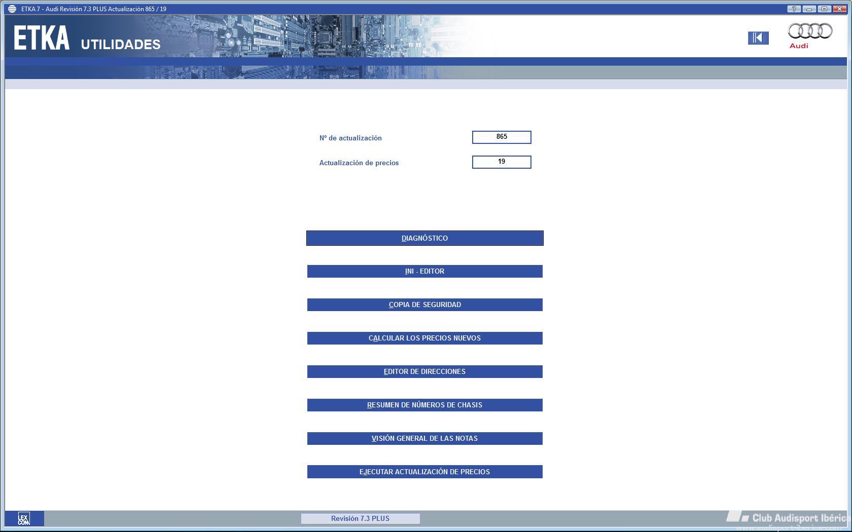

artesis Publicado 12 de Agosto del 2011 Denunciar Publicado 12 de Agosto del 2011 Otra vez darte las gracias MichelS3, podrias indicarme donde puedo conseguir el famoso programa vin creator. saludos el vin creator viene con la ultima version del etka que se actualiza online...al instalarte esa version ya te instala el vin creator tambien...saludos MICHELS3 en la imagen va la version que tengo del EKTA creo que es la ultima, pero no encuentro donde esta el programa vin creator. GRACIAS

MICHELS3 Publicado 12 de Agosto del 2011 Denunciar Publicado 12 de Agosto del 2011 (editado) NUEVOS PRECIOS ETKA 7.3 (20) aqui para los que usen la version que no se actualiza online se meten en la carpeta prices que hay dentro de cada marca,para los que usais la ultima version del etka que se actualiza online tenies que meterlos dentro de la carpeta update de cada marca...luego abris el etka,entrais en utilidades y le dais a ejecutar actualizacion de precios.... Editado 12 de Agosto del 2011 por MICHELS3
alagar27 Publicado 12 de Agosto del 2011 Denunciar Publicado 12 de Agosto del 2011 entonces los 3 archivos q hay en el zip hay q meterlos en cada marca(seat,skoda,audi,vw) en la carpeta update? yo tengo la actualizacion online del etka o en la zona de actualizacion de precios que se puede poner una carpeta si pongo en ella esos 3 archivos no se actualizaria tb?
