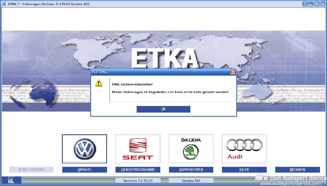

KarlosAF Publicado 9 de Febrero del 2012 Denunciar Publicado 9 de Febrero del 2012 Buenas a todos, se me ha ocurrido instalar la 7.3 PLUS y no consigo entrar en ninguna marca. Siempre me dice que importe las actualizaciones, que la marca Audi y dekmas han caducado y ya no puede utilizarse. He actualizado desde el programa y desde fuera con el icono de ETKA 7.3 Online-Update, actualizandome sin problemas hasta la 876/19. Por favor, podeis indicarme como hago para que funcione el Etka ?????? Muchas gracias y saludos. sigue actualizando hasta que llegues a la 896 aun te quedan unas cuantas,cuando este todo actualizado te dejara entrar,tranquilo que cada vez que lo uses no vas a tener que hacer eso pero la primera vez que se instala,si..... ya que tienes que poner el programa al dia.....saludos Hola chicos, a mi me pasa algo parecido a jpascudi, pero yo la versión que me he decargado solo actualiza automáticamente hasta la 855 y despues ya no actualiza nada más y no sé si se puede hacer de otro modo. Aun por encima está en alemán y no me entero mucho. Dejo la siguiente imagen para que veais como me he quedado. Que puedo hacer? Gracias y saludos.
MICHELS3 Publicado 9 de Febrero del 2012 Denunciar Publicado 9 de Febrero del 2012 Hola chicos, a mi me pasa algo parecido a jpascudi, pero yo la versión que me he decargado solo actualiza automáticamente hasta la 855 y despues ya no actualiza nada más y no sé si se puede hacer de otro modo. Aun por encima está en alemán y no me entero mucho. Dejo la siguiente imagen para que veais como me he quedado. Que puedo hacer? Gracias y saludos. primero ponla en español y asi sabremos el error que te dice el etka...te dejo captura de donde darle para ponerlo en español...saludos
KarlosAF Publicado 9 de Febrero del 2012 Denunciar Publicado 9 de Febrero del 2012 (editado) Hola chicos, a mi me pasa algo parecido a jpascudi, pero yo la versión que me he decargado solo actualiza automáticamente hasta la 855 y despues ya no actualiza nada más y no sé si se puede hacer de otro modo. Aun por encima está en alemán y no me entero mucho. Dejo la siguiente imagen para que veais como me he quedado. Que puedo hacer? Gracias y saludos. primero ponla en español y asi sabremos el error que te dice el etka...te dejo captura de donde darle para ponerlo en español...saludos No puedo entrar al Etka, si te fijas en la foto que he puesto no aparece remarcada en azul el cuadrado de entrar al programa. la traducción de lo que pone en el recuadro es "marca Volkswagen ha expirado y ya no puede ser utilizado". Podrías decirme donde puedo descargar las actualizaciones 856, 857 y 858 de la versión alemana?. He encontrado unos enlaces en este post pero no funcionan. Te lo pregunto a ti porque eres el que los subía siempre. He ido recopilando todas las actualizaciones posibles y he conseguido desde la 859 hasta la 866 y despues ya no hay más. A mi el Online upload no me funciona ( me da algún tipo de error de "size" o algo por el estilo). Gracias y saludos. Editado 9 de Febrero del 2012 por KarlosAF
KarlosAF Publicado 9 de Febrero del 2012 Denunciar Publicado 9 de Febrero del 2012 Hola chicos, a mi me pasa algo parecido a jpascudi, pero yo la versión que me he decargado solo actualiza automáticamente hasta la 855 y despues ya no actualiza nada más y no sé si se puede hacer de otro modo. Aun por encima está en alemán y no me entero mucho. Dejo la siguiente imagen para que veais como me he quedado. Que puedo hacer? Gracias y saludos. primero ponla en español y asi sabremos el error que te dice el etka...te dejo captura de donde darle para ponerlo en español...saludos No puedo entrar al Etka, si te fijas en la foto que he puesto no aparece remarcada en azul el cuadrado de entrar al programa. la traducción de lo que pone en el recuadro es "marca Volkswagen ha expirado y ya no puede ser utilizado". Podrías decirme donde puedo descargar las actualizaciones 856, 857 y 858 de la versión alemana?. He encontrado unos enlaces en este post pero no funcionan. Te lo pregunto a ti porque eres el que los subía siempre. He ido recopilando todas las actualizaciones posibles y he conseguido desde la 859 hasta la 866 y despues ya no hay más. A mi el Online upload no me funciona ( me da algún tipo de error de "size" o algo por el estilo). Gracias y saludos. Una vez descargadas las actualizaciones con el upload online y al intentar instalarlas sale el siguiente error:

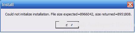

MICHELS3 Publicado 10 de Febrero del 2012 Denunciar Publicado 10 de Febrero del 2012 Una vez descargadas las actualizaciones con el upload online y al intentar instalarlas sale el siguiente error: vale ese error si que me lo conozco lo he vivido en mi pc,jajaja es un error de descarga bastante frecuente una de las actualizaciones se a descargado mal y no tiene el tamaño que le corresponde(le faltan datos)tienes que borrarla y volverla a descargar,repite el proceso las veces que haga falta hasta que se descargue bien...la ruta en el pc donde las guarda es la siguiente C:\ETKA\DATA\AU\Update en este caso seria para el disco duro C: si lo tienes en otro disco cambiaria la primera letra...y ese ejemplo es para audi,que es AU...tienes que entrar en las 4 marcas AU SE SK VW dentro de update borrar todo lo que alla incluida la carpeta temp en caso de existir...el programa la volvera a crear automaticamente si le hace falta...una vez borrado todo le vuelves a dar al updateonline y te descargara otra vez todo...saludos
