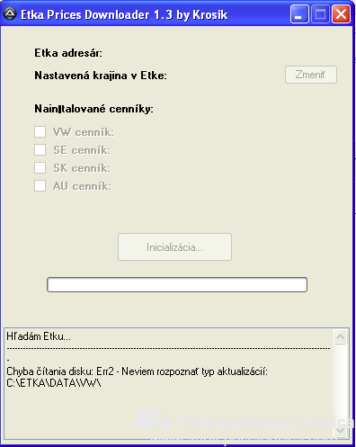

Progger Publicado 10 de Abril del 2014 Denunciar Publicado 10 de Abril del 2014 (editado) Cuando intento actualizar me sale esta pantalla y entiendo que esto es un error verdad?? Saludos y gracias... Me sale así y se queda así, no hace nada de nada... Editado 10 de Abril del 2014 por Progger
bartds Publicado 10 de Abril del 2014 Denunciar Publicado 10 de Abril del 2014 no es un error es el actualizador espera hasta que te ponga las actualizaciones que tienes y se marquen las 4 casillas y una vez ya estén pinchas en el recuadro que pone inicialización y después tendras que tener paciencia porque tardara una vez que se haya descargado todas (las 4 marcas) lo cierras y abres el etka 7.4 y cuando te pregunte si quieres actualizar le das a si y olvídate del ordenador durante bastante tiempo porque tiene que instalarlas.
Progger Publicado 10 de Abril del 2014 Denunciar Publicado 10 de Abril del 2014 Hay dos para actualizar, a cual deberia de darle? o hay que hacerlo con los 2?? Supuestamente a la que pone prices no??
