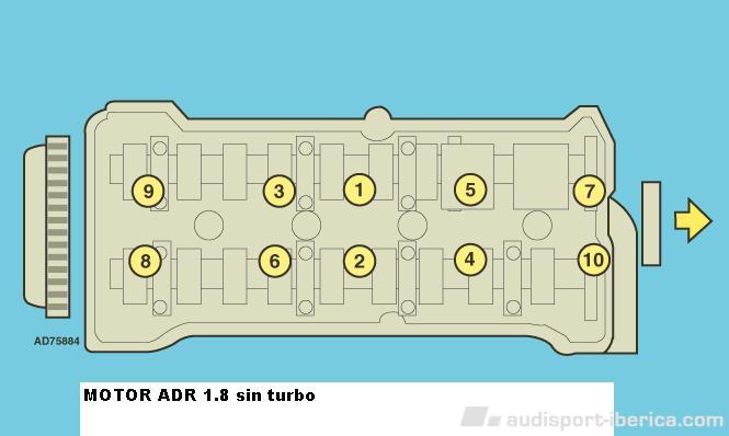

edu_kini Publicado 22 de Abril del 2011 Denunciar Publicado 22 de Abril del 2011 (editado) hola! nesesitaba saber el par de apriete de la culata y de los arboles de levas es un audi a4 b5 20v 1.8 tipo motor ADR muchas gracias!! Editado 22 de Abril del 2011 por duke80 Responder
Tolo Publicado 22 de Abril del 2011 Denunciar Publicado 22 de Abril del 2011 Algo asi: Archivo Saludos y bienvenido al foro. Responder
Izan. Publicado 22 de Abril del 2011 Denunciar Publicado 22 de Abril del 2011 PARES DE APRIETE CULATA: ETAPA 1: 40nm ETAPA 2: 60nm ETAPA 3: 90º ETAPA 4: 90º El autodata sugiere que aprietes los tornillos en cruz ( pero tambien se puede hacer en caracol) ya sabes para evitar deformaciones. PARES DE APRIETE SOPORTE ARBOL DE LEVAS: 65nm Un saludo a todos! Responder
