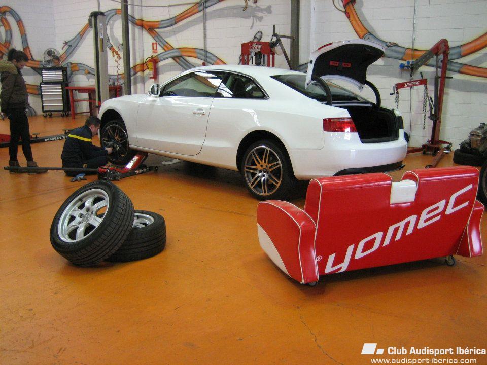

audia5white Publicado 3 de Febrero del 2012 Denunciar Publicado 3 de Febrero del 2012 queria aclarar que este es mi coche y en pocos talleres te montan en el coche las llantas con el neumatico ya puesto, asi que me fui a un auto taller y por 17,5 € me puse yo a montar las llantas con pistola neumatica Responder

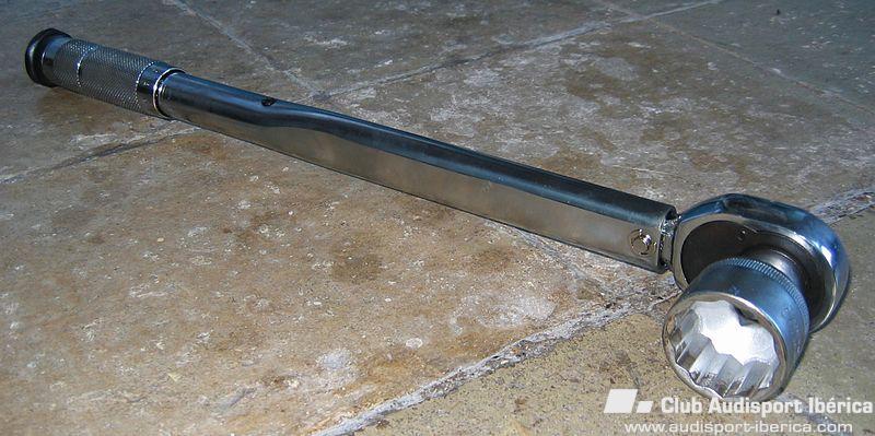

Vte. Publicado 3 de Febrero del 2012 Denunciar Publicado 3 de Febrero del 2012 Pues ahora si quieres que te queden bien y no tener problemas, repásalas con una llave dinamométrica y ponles 120 en el par de apriete. Hazme caso Saludos. Responder
audia5white Publicado 4 de Febrero del 2012 Denunciar Publicado 4 de Febrero del 2012 no tengo ni idea de lo que es(perdona mi ignorancia), pero lo tendre que hacer en un taller no? Responder

Vte. Publicado 5 de Febrero del 2012 Denunciar Publicado 5 de Febrero del 2012 no tengo ni idea de lo que es(perdona mi ignorancia), pero lo tendre que hacer en un taller no? La llave dinamométrica sirve para darle la presión exacta a los tornillos de las ruedas que estipula el fabricante. Está muy recomendado por Audi para tratar de mitigar las vibraciones y algunas irregularidades, debes de tenerlo en las instrucciones (creo). Normalmente en los talleres los aprietan con pistola y le dan mucha más presión de la necesaria. Pero si pides que lo hagan con la llave lo hacen. Saludos. Responder
