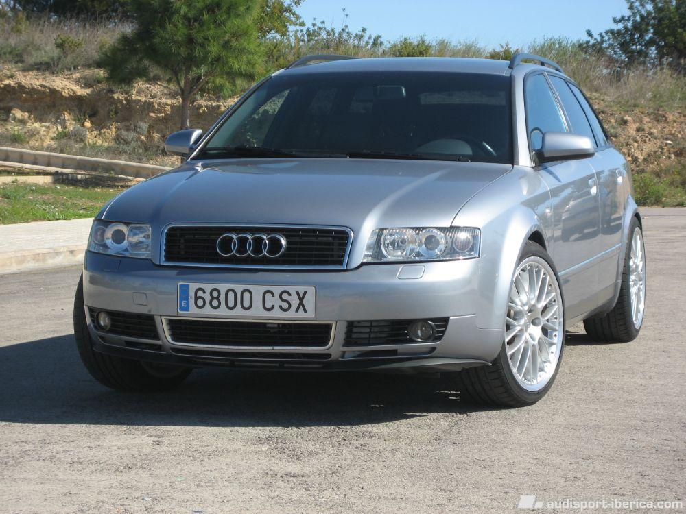

lisarde Publicado 5 de Mayo del 2011 Denunciar Publicado 5 de Mayo del 2011 Yo llevo 19x9 o sea la misma garganta con Et 52 pero con separadores de 20mm detras(ET32) y de 15mm delante (ET 37) y quedan asi: Responder

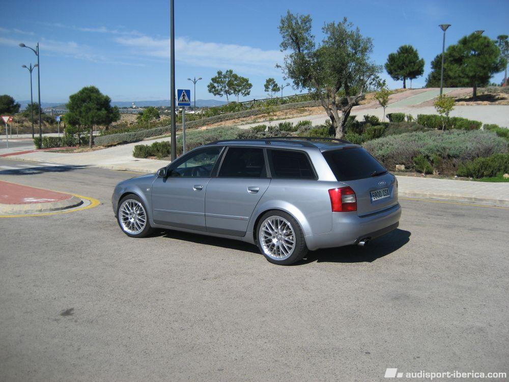

lisarde Publicado 5 de Mayo del 2011 Denunciar Publicado 5 de Mayo del 2011 Aqui puede apreciarse mejor... Delante no he tenido ningun problema y atras con carga y en carreteras bacheadas me toca si el bache es muy grande y voy rapido... Espero haberte ayudado Responder
