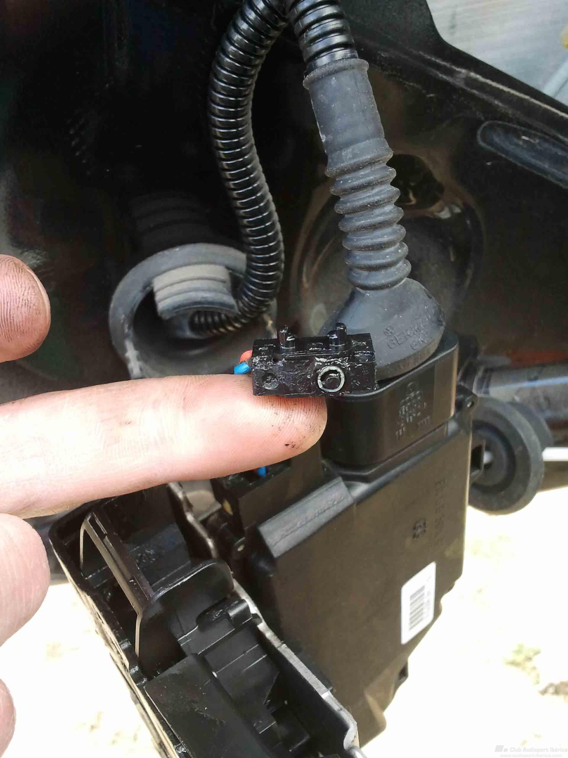

Jayse Publicado 15 de Marzo del 2012 Denunciar Publicado 15 de Marzo del 2012 pues hace bien poco me comprao un a3 3p de 2ª que ma vendio un colega con algunos fallos y el primero que he solucionao por si a alguien le pasa lo mismo, es que la puerta del piloto bo la detectaba como abierta sino como si siempre estuviera cerrada , me liao adesmontar la puerta y despues de desmontar la pieza que hace el juego del cierre veo que hay como un mini pulsador con dos cables que al abrirse la puerta el cierre lo activa. y veo que el palito del pulsador se a ido desgastando hasta que no actuaba el cierre sobre el, la solucion en micaso con un poco de cuidado aplastar el palito de plastico con un alicatepara hacerlo un mm mas largo, y el resultado perfect! pongo esto para que no os volvais locos buscando o cambiar el cierre entero por esa tonteria! un saludo Muchas Gracias, llevo un tiempo dando le vueltas y soy electrónico y digo esto tiene que ser un pulsador, pero me da miedo meterle mano, hay que quitar la cerradura?? o no es necesario? se desmonta bien?? no tendrás fotos no? Gracias otra vez Responder
Jayse Publicado 18 de Marzo del 2012 Denunciar Publicado 18 de Marzo del 2012 pues hace bien poco me comprao un a3 3p de 2ª que ma vendio un colega con algunos fallos y el primero que he solucionao por si a alguien le pasa lo mismo, es que la puerta del piloto bo la detectaba como abierta sino como si siempre estuviera cerrada , me liao adesmontar la puerta y despues de desmontar la pieza que hace el juego del cierre veo que hay como un mini pulsador con dos cables que al abrirse la puerta el cierre lo activa. y veo que el palito del pulsador se a ido desgastando hasta que no actuaba el cierre sobre el, la solucion en micaso con un poco de cuidado aplastar el palito de plastico con un alicatepara hacerlo un mm mas largo, y el resultado perfect! pongo esto para que no os volvais locos buscando o cambiar el cierre entero por esa tonteria! un saludo Gracias por tu post, me he puesto con ello y me ha dado un poco la lata por que creo que el pulsador esta roto o le falta la chapa que actua, pero con maña lo he apañado poniendo un milar de plastico al rededor y de momento me funciona perfectamente, tu sabes si venden el sensor ese solo? Gracias Responder
wakon Publicado 20 de Marzo del 2012 Autor Denunciar Publicado 20 de Marzo del 2012 conozco en madrid una tienda actron se llama, por cuatrocaminos, de componentes electronicos que fijo que lo tienen, llevaselo de muestra, por cierto este no tiene chapa metalica, pero en el maletero tiene un pulsador que es exactamente igual pero que si tiene chapa metalica, por si lo quieres pillar para un futuro,(que se ira tambien, por experiencia te lo digo) espero haberte sido de ayuda un saludo! Responder
