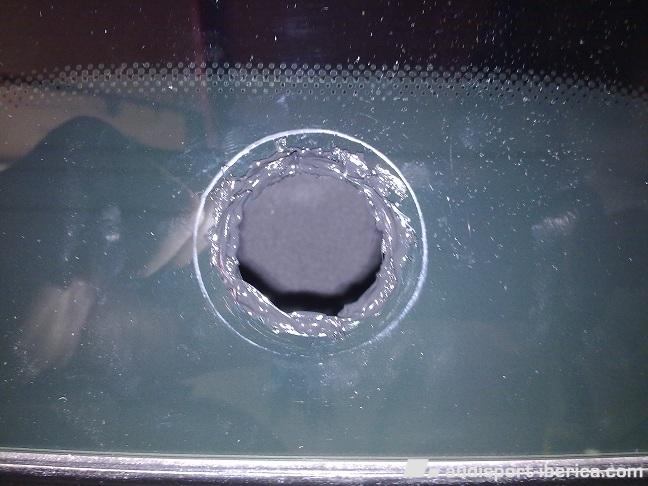

todopoder Publicado 24 de Abril del 2011 Autor Denunciar Publicado 24 de Abril del 2011 Ok Jann, es lo que esperaba que alguien lo hiciera porque yo que no se bien como hacerlo... :clap1: Responder
novaliche Publicado 24 de Abril del 2011 Denunciar Publicado 24 de Abril del 2011 Gran aporte todopoder! ahora conque lo tapas¿? Responder
todopoder Publicado 24 de Abril del 2011 Autor Denunciar Publicado 24 de Abril del 2011 Wuenas, pues según ha comentado un compy del foro y por lo que leído por internet, en norauto venden tapones de goma, que creo se utilizan para las antenas, pediré un tapón ciego de goma, y mediré antes el diámetro del agujero, porque hay varios tamaños. En cuento lo tenga pongo fotos del taponcito, precio y donde lo he conseguido. Responder
Sietemesino Publicado 25 de Abril del 2011 Denunciar Publicado 25 de Abril del 2011 Hola, no quisiera ser entrometido pero... para qué le has quitado el limpia trasero? por estética o avería? El caso es que hace una semana desmonté el mío porque no tiraba agua al pulsar la palanquita al efecto y pensé que si hacía ruido, a algún lado iría el agua. Tu tutorial me ha hecho revivir momentos de tensión y de alegría, jejeje, pero al final me quedé en que no me atreví a tirar fuerte del eje, no fuese a ser que me quedase sin luna. Le hice un apaño al engranaje del motor, pero si tú has quitado el tuyo por gusto y no tienes nada que hacer con él, yo le daría buen uso encantado! Un saludo! PD: Si hubiera tenido tu tutorial hace una semana me habría ahorrado muchos quebraderos de cabeza. Responder
todopoder Publicado 25 de Abril del 2011 Autor Denunciar Publicado 25 de Abril del 2011 Pues principalmente por estética, lo veo como algo postizo ahí colocado que aparte yo personalmente apenas he usado, y luego con un portabicicletas que tengo tampoco se puede accionar, asi que muerto el perro se acabó la rabia.... Eso no quita que mas adelante me lo piense mejor y lo vuelva a poner, según las necesidades. Siento decirte que no está en venta y menos regalado jejejeje. A mi en una ocasión no me salía agua, era porque de no usarlo se crea un barrillo en los agujeritos por donde sale el agua, asi que cogí un arfiler, probé varias veces a meterlo hasta que salió agua, en tu caso no se si tendrías la bomba en mal estado no se, si se escucha está funcionando y se te habrá atascado nada mas. S2 Responder
todopoder Publicado 25 de Abril del 2011 Autor Denunciar Publicado 25 de Abril del 2011 Bueno vamos a ir terminando. Fuí al Norauto y encontré el tapón de antena, en este caso es de plástico y con una varilla roscada, y por dentro del cristal quedaría la arandela con la tuerca El precio fue 5,95 euros. Responder
todopoder Publicado 25 de Abril del 2011 Autor Denunciar Publicado 25 de Abril del 2011 Damos un poco de silicona alrededor del hueco Responder
todopoder Publicado 25 de Abril del 2011 Autor Denunciar Publicado 25 de Abril del 2011 Una vez pegado el tapón, por dentro del cristal damos un poco mas de silicona para evitar goteras jejejej También se puede ver en primer plano el tubito por donde salía el agua, le he encintado con cinta de goma autovulcanizable, por si saliera algo de agua. Responder
todopoder Publicado 25 de Abril del 2011 Autor Denunciar Publicado 25 de Abril del 2011 Seguidamente colocamos la arandela y apretamos la tuerca Responder
todopoder Publicado 25 de Abril del 2011 Autor Denunciar Publicado 25 de Abril del 2011 Y final de la historia...... :clap1: Responder
