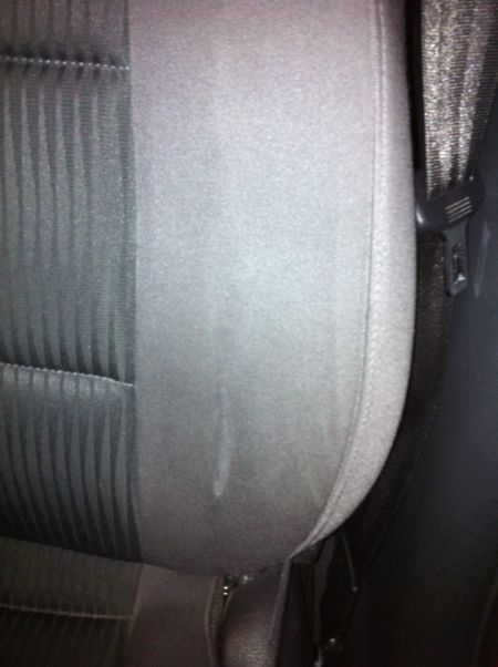

Jsam Publicado 24 de Abril del 2011 Denunciar Publicado 24 de Abril del 2011 Hola a todos, lo primero de todo agadeceros el trabajo brutal que haceis todos. Soy propietario de un A4 8K desde hace dos semanas y el foro ya casi es indispensable, muy bueno, si señor. Como primera consulta os queria preguntar si alguien ha tenido problemas de deformacion en los asientos, voy a adjuntar unas fotos para que se vea de lo que hablo, pero basicamente es que en asiento del conductor a la altura de las lumbares, un poco mas abajo y mas hacia el exterior, el asiento esta deformado, es decir, tocas directamente con la estructura de acero que hay debajo. He comprado el coche a un particular que lo tenia supercuidado y me extraña mucho que esta deformacion sea por un mal uso del mismo. El coche es de febrero del 2008 por lo que no creo que en tres años y 50000 km sea para que un asiento de estas caracteristicas se quede deformado, no se, me resulta extraño.El coche lleva los asientos normales, ni calefactados ni nada. Os agradeceria que si alguien sabe algo del asunto que me lo comunique ya que es algo incomodo y mas cuando sabes que esta ahi, que te apoyes directamente sobre un hierro, el lugar del acolchado de los asientos. PD: La zona donde se ha deformado se ve por un claro mas blanco ( una especie de pequeña raya vertical), ese blanco es provocado por el roce de la tela contra el acero. Muchas gracias a todos. Responder
Jsam Publicado 24 de Abril del 2011 Autor Denunciar Publicado 24 de Abril del 2011 Adjunto foto de la zona en concreto. Gracias de nuevo. Responder

MICHELS3 Publicado 24 de Abril del 2011 Denunciar Publicado 24 de Abril del 2011 si el anterior dueño estaba muy gordo o era muy grande,o algun dia se apoyo al sentarse o al levantarse con mucha fuerza es facil que dentro se allan soltado las sujecciones o fijaciones de la zona...hace un tiempo vi por internet un brico de como reforzar esa zona ,ya que en los golf 4 y seat leon 1,parece que pasaba bastante y el brico era de uno de esos dos modelos,eso si llevaba un faenon que pa que,hay que desmontar el asiento,destapizarlo y si lleva airbag de asiento desmontarlo tambien,y luego eso,hay que soltar los ganchos interiores que son lo que puede quese te alla soltado y quitar la espuma y debajo de la espuma metian como una lamina de plastico semirigido y luego montaban todo de nuevo,como he dicho un faenon,pero el resultado final era muy muy bueno,quedaba perfecto y la zona reforzada....eso si el brico no lo tengo localizado,lo vi un dia de casualidad buscando otras cosas por internet...un saludo Responder
picolo Publicado 25 de Abril del 2011 Denunciar Publicado 25 de Abril del 2011 buenos dias jsam,yo tube ese mismo problema el año pasado y llebo los mismos asientos que tu, por lo visto son algo deviles en su estructura interior en mi caso se partio el lunbar izquierdo suerte que me pillo a un en garantia.no creo que sea problema de peso o de mal uso ya que yo peso 70kg y miro mucho por el coche,en mi caso estubo una semana en el taller ya que en ese momento no estaba esa pieza en españa y hubo que pedirla a alemania.el jefe taller me comento que era una cosa muy rara,saludos. Responder

MICHELDEDADA Publicado 25 de Abril del 2011 Denunciar Publicado 25 de Abril del 2011 (editado) Hola Jsam. El año pasado me ocurrió lo mismo y la verdad es que me dijeron en el conce igual que a Picolo, que era una cosa muy rara y que nunca les había sucedido, pero visto lo visto... ya somos varios con el mismo problema. Me comentaron que se había roto el acolchado interior y que podía haber problemas del funcionamiento del air-bag en caso de accidente, así que por si acaso lo mandé reparar. Me cobraron lo siguiente: asiento del. desmontado y montado 45,96 (M.O) acolchado respaldo asiento, sustituir 66,38 (M.O) Acolchado (Material) 61,85 Total 174,19 euros con un 10% de descuento.(aplicado ya ) Para que te hagas una idea. Un saludo. Editado 25 de Abril del 2011 por MICHELDEDADA Responder

ivan750 Publicado 22 de Octubre del 2014 Denunciar Publicado 22 de Octubre del 2014 hola a todos.A mi me paso lo mismo que a vosotros,la esponja del asiento se parte por la mitad y llegamos a tocar el hierro con la tela.Os aconsejo que no lo dejeis ya que podeis cargaros la tela y ya la broma saldrá mas cara. Yo os aconsejo que lo lleveis a un tapicero como hice yo y os desenfunde el asiento y repareis la esponja que se puede reparar pegandola con pegamento de contacto y reforzandola pegandole una lona por encima,yo lo hice en mis dos asientos delanteros ya que al estar uno roto tambien desmonte el del copiloto,cual fue mi sorpresa.....tambien estaba rajada la esponja solo que aun no habia llegado al hierro. Todos acaban rompiendo por ahi,de hecho yo he visto ya varios con el mismo problema. Responder
