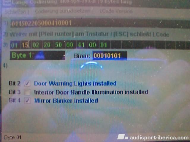

javivitf Publicado 25 de Abril del 2011 Denunciar Publicado 25 de Abril del 2011 Para los que saben aleman y VAG-COM ------- TRADUCIR: Codieren der Umfeldbeleuchtung Im VCDS nacheinander die Türsteuergeräte 42 und 52 Fahrer und Beifahrer auswählen und die folgende Codierung setzen: Codierung 07 -> Lange Codierung Byte1, Bit0 ist für die Umfeldbeleuchtung zuständig. Bit0 von 0 auf 1 ändern und die Umfeldbeleuchtung sollte funktionieren! MAS O MENOS: Codificación del entorno de iluminación VCD en la sucesión de las unidades de control de puertas 42 y 52 conductores y pasajeros de seleccionar y colocar el siguiente código: Codificación 07 - codificación larga Byte 1, bit 0 es el responsable de la iluminación del perímetro. Cambio Bit0 0-1 y la iluminación del perímetro deben trabajar! Responder

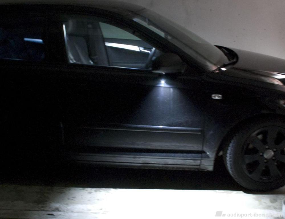

javivitf Publicado 25 de Abril del 2011 Autor Denunciar Publicado 25 de Abril del 2011 Solo luz en el retrovisor derecho!!!!! Responder

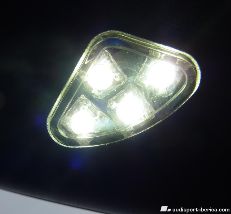

javivitf Publicado 26 de Abril del 2011 Autor Denunciar Publicado 26 de Abril del 2011 Javivi solo el retrovisor derecho??? Si yo monto por el lado izquierdo.... habria que cablear y taladrar me imagino no? porque no vendra el cableado ya hecho... cambios necesarios: tapa del retrovisor,foco de led, cableado para la centralita de cada puerta delantera y por ultimo vag-com Responder
javivitf Publicado 26 de Abril del 2011 Autor Denunciar Publicado 26 de Abril del 2011 Javivi solo el retrovisor derecho??? Si yo monto por el lado izquierdo.... habria que cablear y taladrar me imagino no? porque no vendra el cableado ya hecho... es para que se vea la diferencia con luz Responder

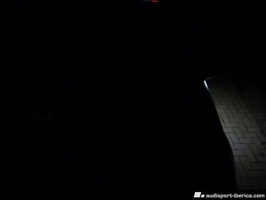

javivitf Publicado 26 de Abril del 2011 Autor Denunciar Publicado 26 de Abril del 2011 codificando y colocando esto,se iluminarian: Responder
carabante Publicado 26 de Abril del 2011 Denunciar Publicado 26 de Abril del 2011 Ola Javivitf, muy bueno el aporte, se conoce la referencia de esa luz para el retrovisor? Responder
