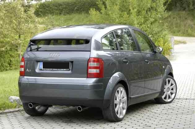

Ados Publicado 26 de Abril del 2011 Denunciar Publicado 26 de Abril del 2011 Estaria bien que colgases algunas fotos para ver el coche, y sobre todo del tubo de escape a ver como queda montado. Responder
pollolo Publicado 26 de Abril del 2011 Autor Denunciar Publicado 26 de Abril del 2011 muchas gracias por tu comentario esta tarde mismo me liare con la egr: ¿se kitara el fallo o tendre que pasar el vag com? aki te dejo una fotito de otro a2 con el mismo escape que el mio... es que no tengo ninguna foto ahora de mi audito2 pero queda igual lo único que el mio es en plata un saludo :clap1: Responder
Ados Publicado 26 de Abril del 2011 Denunciar Publicado 26 de Abril del 2011 Si te da fallo tendras que enchufar la vag, y la foto donde esta que no la veo. :ranting2: Responder
pollolo Publicado 26 de Abril del 2011 Autor Denunciar Publicado 26 de Abril del 2011 perdón no le había dado adjuntar archivo sorry Responder

garrobin Publicado 27 de Abril del 2011 Denunciar Publicado 27 de Abril del 2011 perdón no le había dado adjuntar archivo sorry Joooood*r. Que bonito color ! !! , Que bonitas llant as !!! y el doble escape? Se lo pusiste tú? Gracias por las foto s !! Responder
