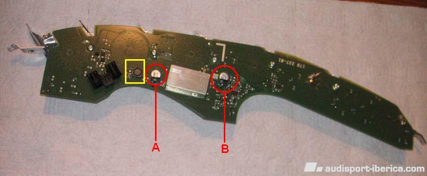

anuevo34 Publicado 26 de Mayo del 2011 Denunciar Compartir Publicado 26 de Mayo del 2011 Israel29, voy a realizar el pedido de leds y condensadores..... Me surge la duda con los condensadores, hay 2 ó 3 por placa? Me podrías indicar cuantos condensadores hacen falta??? Gracias compi..... Responder Enlace al comentario Compartir en otros sitios web More sharing options...
ISRAEL29 Publicado 26 de Mayo del 2011 Autor Denunciar Compartir Publicado 26 de Mayo del 2011 (editado) Hola, Hacen falta 2 condensadores de 220v y dos de 330v. Recuerda que deben de ser de 10mm de diámetro. Los de 12,5 mm no se ajustan bien. Referencias: Leds: http://es.rs-online....oduct&R=6648239 Condensadores: http://www.conrad.de...206830&ref=list http://www.conrad.de...206830&ref=list Salu2. Editado 26 de Mayo del 2011 por ISRAEL29 Responder Enlace al comentario Compartir en otros sitios web More sharing options...
anuevo34 Publicado 26 de Mayo del 2011 Denunciar Compartir Publicado 26 de Mayo del 2011 Los que he visto son de 10 mm.... Entiendo que son 4 en total, uno de cada voltaje por placa, no?? Hay forma de distinguir uno de otro......me imagino que pondrá el valor en cada condensador a sustituir... Gracias por la info...... :thumbsup: Responder Enlace al comentario Compartir en otros sitios web More sharing options...
anuevo34 Publicado 27 de Mayo del 2011 Denunciar Compartir Publicado 27 de Mayo del 2011 Podrías poner de nuevo los enlaces.....no funcionan.... Gracias de nuevo Israel.... Responder Enlace al comentario Compartir en otros sitios web More sharing options...
ISRAEL29 Publicado 27 de Mayo del 2011 Autor Denunciar Compartir Publicado 27 de Mayo del 2011 Podrías poner de nuevo los enlaces.....no funcionan.... Gracias de nuevo Israel.... Los condensadores: http://www.conrad.de/ce/de/product/444849/SMD-ELKO-EEEFP1V331AP-330UF-35V-105/0206830&ref=list y http://www.conrad.de/ce/de/product/444849/SMD-ELKO-EEEFP1V331AP-330UF-35V-105/0206830&ref=list Los Leds http://es.rs-online.com/web/search/searchBrowseAction.html?method=getProduct&R=6648239 SAlu2. Responder Enlace al comentario Compartir en otros sitios web More sharing options...
anuevo34 Publicado 27 de Mayo del 2011 Denunciar Compartir Publicado 27 de Mayo del 2011 Sobre los condensadores..... Los dos enlaces son del mismo condensador, de 330 uF y 35 v..... No había de dos tipos distintos?? Responder Enlace al comentario Compartir en otros sitios web More sharing options...
ISRAEL29 Publicado 29 de Mayo del 2011 Autor Denunciar Compartir Publicado 29 de Mayo del 2011 Sobre los condensadores..... Los dos enlaces son del mismo condensador, de 330 uF y 35 v..... No había de dos tipos distintos?? Si perdona te pongo el otro enlace. Es de 220v. http://www.conrad.de/ce/de/product/444863/SMD-ELKO-EEEFP1H221AP-220UF-50V-105 Son do condensadores por placa de 220v y 330v. Salu2. Responder Enlace al comentario Compartir en otros sitios web More sharing options...
anuevo34 Publicado 29 de Mayo del 2011 Denunciar Compartir Publicado 29 de Mayo del 2011 Gracias, Israel....Ahora ya lo tengo....en breve haré el pedido..... Otra cosa mas...... Los condensadores son los que están marcados en rojo con A y B, no?....Recuerdas cual es el de 35V y 330μF y cual es el de 50 v y 220μF?? Lo del cuadro amarillo no es un condensador, no?? Responder Enlace al comentario Compartir en otros sitios web More sharing options...
ISRAEL29 Publicado 29 de Mayo del 2011 Autor Denunciar Compartir Publicado 29 de Mayo del 2011 Hola, Efectivamente lo del cuadro amarillo no es un condensador, es una bobina. El condensador marcado con A es el de 330v y el B es el de 220v, pero no te preocupes están marcados. Saludos. Responder Enlace al comentario Compartir en otros sitios web More sharing options...
anuevo34 Publicado 29 de Mayo del 2011 Denunciar Compartir Publicado 29 de Mayo del 2011 Gracias de nuevo por tu inestimable ayuda....... :notworthy: Responder Enlace al comentario Compartir en otros sitios web More sharing options...
