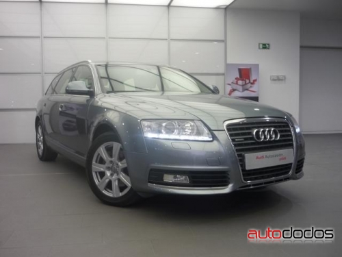

ah, por si le pueden interesar a alguien tengo, las llantas de serie en 17" + gomas delante 1/4 de vida son potenza y atras 1/2 vida michelin - 245/45/17, vendo el conjunto no pongo precio por q el precio es lo que cada uno quiera pagar escucho ofertas, saludos, de nuevo ( pongo una foto de las llantas el coche no es el mio ) post-70117-0-02311800-1303902444.jpg
