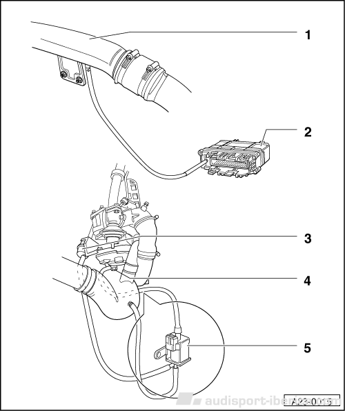

Angel A4 Publicado 27 de Abril del 2011 Denunciar Publicado 27 de Abril del 2011 (editado) Mira a ver si te vale esto: Editado 27 de Abril del 2011 por Angel A4 Responder
A4_1.9 Publicado 27 de Abril del 2011 Autor Denunciar Publicado 27 de Abril del 2011 ese si me lo se de memoria, el del 90cv no es el mismo.... Muchas gracias angel de todas formas Responder

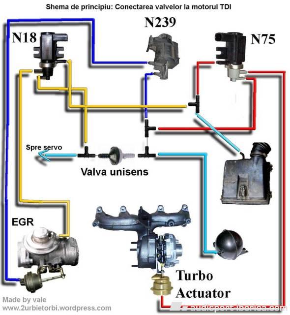

A4_1.9 Publicado 27 de Abril del 2011 Autor Denunciar Publicado 27 de Abril del 2011 Mil gracias TOLO!! ^^ Responder
