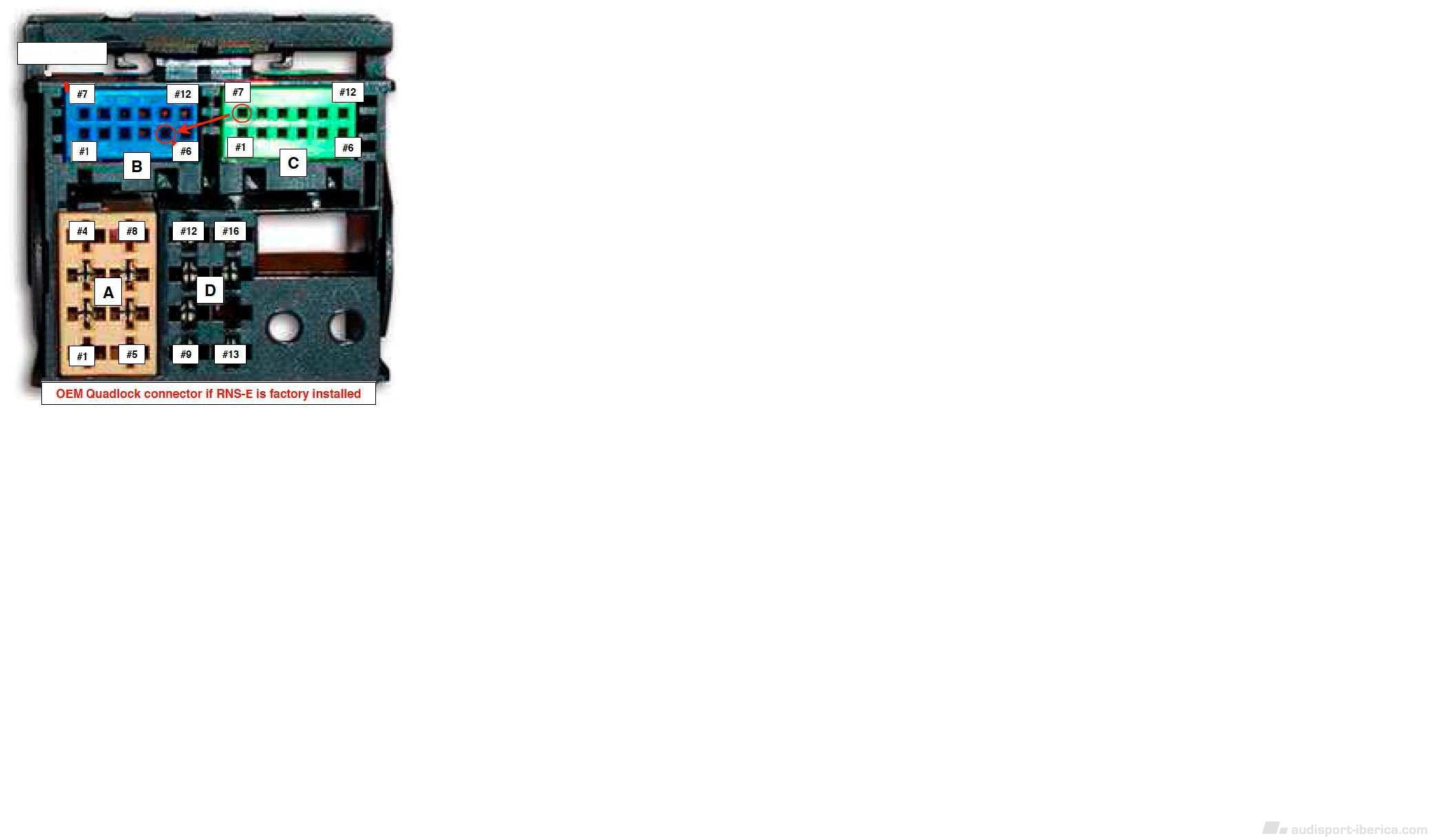

teteA4 Publicado 4 de Mayo del 2011 Autor Denunciar Publicado 4 de Mayo del 2011 C_B_M ya lo e localizado hay que cambiar el cable K-Line hay que hacer esto. En el cable que se queda en el coche, cambiamos el pin 7 del conector verde ,al pin 5 del conector azul. Si no lo hacemos así, no podremos configurar el RNS-E con VAG-COM. Responder

C_B_M Publicado 4 de Mayo del 2011 Denunciar Publicado 4 de Mayo del 2011 Perdonar , pero me habia olvidado de este post por completo :dl: sorry....... Vamos a ver.................. Yo tengo aquí delante mia un diagrama que imprimí sobre el conexionado de la concert, que es este......(espero que lo podais ver) Y en el que dice que el CAN BUS HIGH va al pin 7 del conector A , y el CAN BUS LOW va al pin 12 del conector A . Hasta ahí todo correcto (yo lo tengo bién puesto en el navegador). Pero el problema viene de la puñetera linea K , y que en la radio CONCERT va al pin 3 del conector C , aquí está el problema , porque en la concert pone K LINE Output (pin Nº3), pero en el navegador hay diferentes K's . Y luego está el pin 2 del conector C que pone ALARM GROUND y que en el navegador no pone nada de esto. Sorry por el tocho... Responder
teteA4 Publicado 4 de Mayo del 2011 Autor Denunciar Publicado 4 de Mayo del 2011 Lo q tienes que hacer es quitar el pin 3 K-line del conector C del concept y colocarlo en el pin 5 del conector C del rns-e. Responder
teteA4 Publicado 4 de Mayo del 2011 Autor Denunciar Publicado 4 de Mayo del 2011 Perdon conector B del rns-e Responder
C_B_M Publicado 5 de Mayo del 2011 Denunciar Publicado 5 de Mayo del 2011 Gracias TeteA4 lo probaré este finde. S2 Responder
