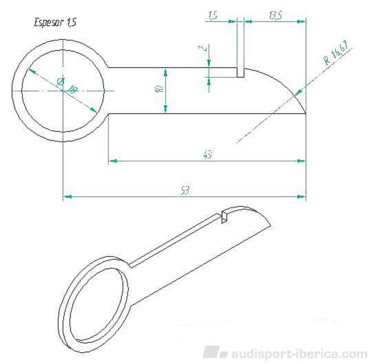

teteA4 Publicado 28 de Abril del 2011 Denunciar Compartir Publicado 28 de Abril del 2011 Mira por si quieres fabricarte las llaves de extraccion. Responder Enlace al comentario Compartir en otros sitios web More sharing options...
