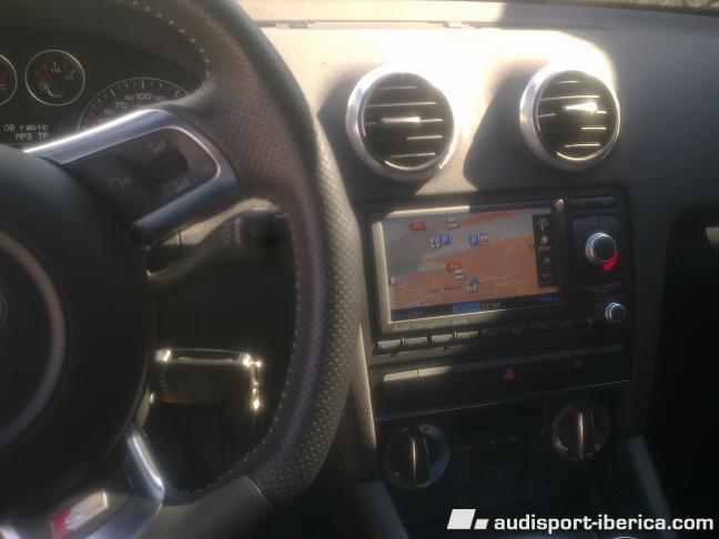

carrera3 Publicado 26 de Mayo del 2011 Denunciar Publicado 26 de Mayo del 2011 Buenas. En su día cambie la Concert por el RNS-E en un A3 restyling. Lo unico que no me funciona es la salida AUX que al principio ni me salia en las opciones de "Fuente" del RNSE, pero en la ultima revision del coche en el concesionario les pedi que me activasen con el VAGCOM la funcion de AUX en el RNS-E. Digamos que ahora el RNS-E tiene la opcion AUX (me sale Lector de tarjetas, CD y AUX en fuentes), pero sigue sin reproducir. Habia escuchado que habia que cambiar algo de cables o algo. Pero no se ni cuales, ni como ni nada. Mi experiencia en electronica es 0. A ver si alguien me echa un cable para que pueda reproducir por el AUX igual que hacia con la concert. Gracias. Hola!!A mi me pasa algo parecido, tengo un a3 del 2009, y tenia una concert III con conexion para ipod y aux y ahora en comprado una rns-e original de botones cromados y ahora en el navi no me sale la opcion del ipod, solo me sale CD MP3 y AUX, sabe alguien si funciona el ipod con el navi?? el ipod es un nano 4ª generacion, he bajado un manual en pdf y tampoco sale nada del ipod en las instrucciones. un saludo a todos desde vigo Responder
