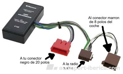

berlina_b6 Publicado 29 de Abril del 2011 Denunciar Publicado 29 de Abril del 2011 Haber el caso es que tengo el adaptador phonocar 4/190: El problema está en que así si se escuchan los altavoces traseros y delanteros, pero como el cable negro de la alimentación esta en el enganche rojo del phonocar, pues ni se enciende al encender el coche, ni se apaga al apagar el coche, ni se enciende la iluminación cuando pongo las luces del coche... La radio funciona normal cuando en lugar de meter el conector al enganche rojo lo meto al iso de la radio directamente, pero claro, no se escuchan los traseros...., mi pregunta es... que hago mal??, necesito otro adaptador??, he pensado que una solución sería encontrar un adaptador en el que entrara el iso negro de la radio y que se convirtiera en 2 iguales uno al rojo y otro al iso de la radio, pero no se ni si quiera si existe... la verdad es que es un coñazo y una vez me quede sin batería porque se quedó encendido con la pantalla en negro (la pongo en negro cuando solo escucho música), y no me di cuenta . Os agradezco cualquier ayuda/idea..... Responder

meatloaf Publicado 10 de Mayo del 2011 Denunciar Publicado 10 de Mayo del 2011 En 9/5/2011 a las 17:51, rotty dijo: En 9/5/2011 a las 12:18, meatloaf dijo: yo también tengo ese problema, a ver si tengo un rato y lo resuelvo y comento si lo has solucionado berlina_b6 comentalo, me harías un gran favor saludos Pero tu llevas el adaptador phonocar???? Es que yo cuando llevaba el radio cd alpine lo tenia puesto, ya que si no, no se oian los traseros buenas, fui a una tienda de audio para coche y le explique el tema y me vendieron un adaptador, a ver si mañana puedo poner con el tema que llevo unos días un poco (bastante liado) es igual que el de la foto del compañero berlina_b6 la diferencia es que salen dos cables sueltos, uno de la clavija de 20 pines(azul) y otro negro (que tiene pinta de ser para conectarlo a negativo) de la cajita negra, en la bolsa pone ADAPTADOR AMPLIFICADOR SEÑAL AUDIO ADPATADOR DE IMPEDANCIA PARA TODOS MODELOS AUDI de la marca KindvoX a ver si tengo un rato y desmoooooontoo todo otra vez <_< <_< gracias por contestar rotty saludos y sorry por el tocho Responder
