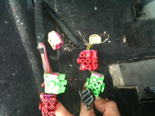

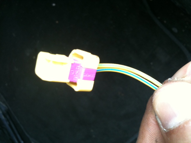

jordiete Publicado 29 de Abril del 2011 Denunciar Publicado 29 de Abril del 2011 Hola de nuevo amigos foreros! A ver si me podeis ayudar con vuestra sabiduría Los asientos de mi A6 AVANT 2001 eran de tela y he comprado unos de piel a un compañero del foro. En los mios el conector amarillo (deduzco airbag) es de 3 pines y los que le he comprado al chico tienen el conector amarillo mas pequeño de dos pines. No se entonces que pasa con el cable que me sobra que sale desde el coche una vez conecto los dos cables (marron y azul) que deduzco que han de coincidir... vaya, que ahí me quedo confuso. Estoy metiendo la pata?? Ya aparte, cuando los he montado habían varias cosillas que fallan, como la regulación de altura del asiento conductor, que no funciona y ha ocasionando mi disgusto porque está abajo del todo. No se si es una idea de bombero pero he pesando en aprovechar toda la estructura del asiento original y desmontar solo lo que es el tapizado para cambiarlo... pero la aventura me está siendo un poco complicada porque después de desatornillar todo lo que he visto no salen las piezas y no se si es que en realidad es una locura y no se puede hacer sin cargarse el asiento. Bueno amigos! a ver si me podeis ayudar que voy sentao en el suelo y mal funcionando!! Mil gracias por vuestra atención Responder

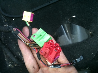

TRACKER_A6 Publicado 30 de Abril del 2011 Denunciar Publicado 30 de Abril del 2011 ya te he respondido al mensaje privado. Esto te lo pongo por si despues de montar los asientos, te da fallo del sensor del asiento del acompañante. si te da fallo del sensor, tienes que sustituirlo si esto es el sensor, de hay te saldran 2 cables uno blanco y otro azul. los tendrias que conectar aqui. un saludo Responder
TRACKER_A6 Publicado 30 de Abril del 2011 Denunciar Publicado 30 de Abril del 2011 y te pongo lo del mensaje privado aqui, tal vez a alguien mas le haga falta. pues si no te va la regulacion del asiento,puede ser que no hallas conectado bien el conector rojo, que es el que se encarga de ello. si esta bien enchufado, comprueba que los cables van bien dirigidos a los pines. si no , el asiento que te han vendido o tu instalacion, esta mal. lo del airbag es facil: del conector de 3 pines, te salen 3 cables , uno marron ,azul y negro. El marron dejalo sin conectar. El azul, va a un cable de tu conector amarillo/verde. Y el negro, a un cable tuyo amarillo y azul. una vez echo, pasale el vag-com para quitar el error de airbag y listo. Si te da error en el asiento del acompañante, tienes que soltar el sensor como hice yo en mi presentacion,en las ultimas paginas. un saludo Responder
TRACKER_A6 Publicado 30 de Abril del 2011 Denunciar Publicado 30 de Abril del 2011 asi se va ver mejor,ijijijij Responder

jordiete Publicado 25 de Mayo del 2011 Autor Denunciar Publicado 25 de Mayo del 2011 Hola de nuevo amigo TRACKER_06 & Co! Perdona mi ignorancia, pero hasta ahora no me había podido meter de nuevo a desmontar el tema y ya dispuesto ha solucionarlo todo me doy cuenta de esto: En el tema del conector del airbag, desde el coche me sale para el asiento del conductor, VERDE, MARRON y BLANCO y desde el asiento a conectar AZUL, MARRON. Y desde el coche para el asiento de pasajero AZUL, MARRON y BLANCO (curioso de cambiar el verde por el azul) y desde el asiento AZUL y MARRON Perdón por no haberme dado cuenta de esto antes y no haber sido mas específico. No se porque no me empané y me hice un lio con los cables... A ver si supieras y me puedes decir entonces como conectarlo. Saludo y un millon de gracias! Responder
sinux Publicado 25 de Mayo del 2011 Denunciar Publicado 25 de Mayo del 2011 Hola de nuevo amigo TRACKER_06 & Co! Perdona mi ignorancia, pero hasta ahora no me había podido meter de nuevo a desmontar el tema y ya dispuesto ha solucionarlo todo me doy cuenta de esto: En el tema del conector del airbag, desde el coche me sale para el asiento del conductor, VERDE, MARRON y BLANCO y desde el asiento a conectar AZUL, MARRON. Y desde el coche para el asiento de pasajero AZUL, MARRON y BLANCO (curioso de cambiar el verde por el azul) y desde el asiento AZUL y MARRON Perdón por no haberme dado cuenta de esto antes y no haber sido mas específico. No se porque no me empané y me hice un lio con los cables... A ver si supieras y me puedes decir entonces como conectarlo. Saludo y un millon de gracias! Hola amigo hace poco puse yo tambien los asientos nuevos en mi coche y hable con tracker sobre el asunto y te digo que a mi del coche tampoco eran iguales los cables que en el esquema me parece que eran marron y azul y del asiento salian marron y verde pues bien como has dicho conecta el marron con marron y verde con azul y luego pasale el vag com y quitas el error yo lo que he hecho a sido cortar la clema del asiento viejo y se la he puesto al nuevo asi si tengo que quitar el asiento es quitar la clema y ya esta.Espero poderte haber ayudado. saludos Responder
TRACKER_A6 Publicado 25 de Mayo del 2011 Denunciar Publicado 25 de Mayo del 2011 Pues, me has roto, ni idea, yo en los dos A6 que puse los asientos tenian los dos la misma configuracion de cable. probaria a lo que dice sinux, aunque yo viendo la configuracion del mio, seguiria dejando el marron del coche al asiento al aire y probaria con los otros dos, si no tienes airbag en los asientos delanteros no te va a pasar nada, solo te dara error,cambias los cables de sitio y le vuelves a pasar el vag-con para quitar el error. vamos, que si no va de una forma , ira de la otra. otra opcion es ir siguiendo los cables de tus asientos viejos y luego ves en los nuevos, asi, si que no te vas a equivocar. un saludo Responder
