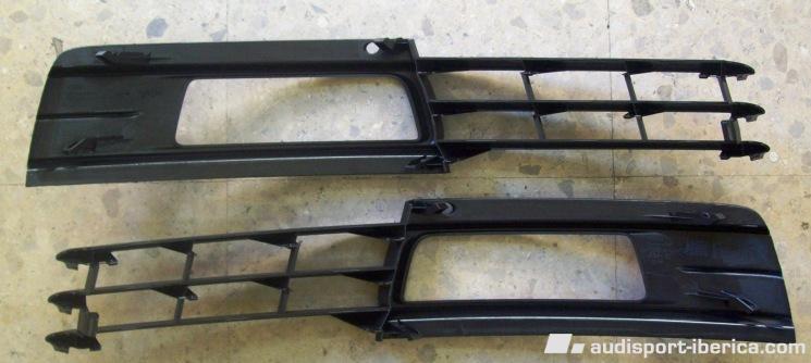

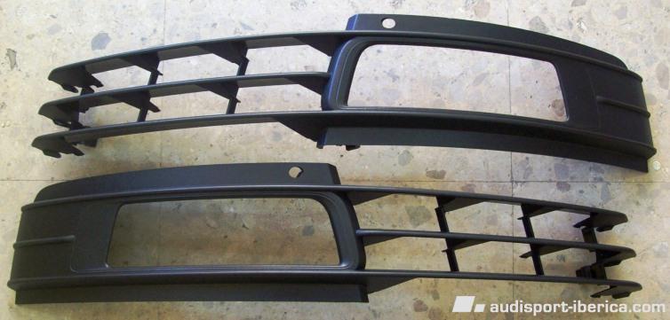

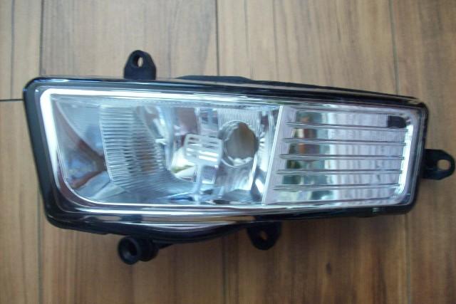

anuevo34 Publicado 17 de Junio del 2011 Denunciar Publicado 17 de Junio del 2011 Ya tengo las rejillas de los antinieblas que corresponden a mi paragolpes, es decir las de los antinieblas rectangulares..... Lo he presentado sobre el paragolpes y otra sorpresa más, falta el embellecedor bajo la rejilla. La referencia es 4F0807823 para el izdo y 4F0807824 para el derecho. El precio no es barato unos 40 euros la unidad...... Os dejo unas fotos de las rejillas: Responder

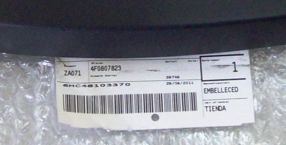

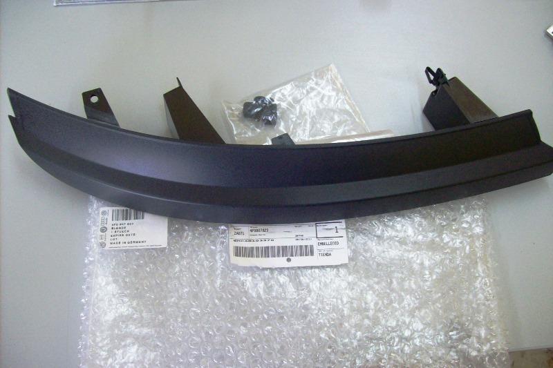

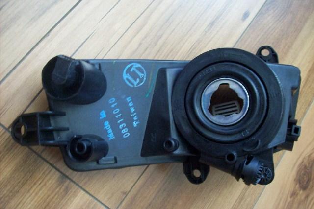

anuevo34 Publicado 29 de Junio del 2011 Denunciar Publicado 29 de Junio del 2011 (editado) Ojo!!!!! La referencia NO ES 4F0807823 para el izdo y 4F0807824 para el derecho. Me acaban de llegar y no son lo que necesitamos.....creo que es para el que pone los leds del S6 en el paragolpes... Ahora llamaré al conce para ver si me los cambian.....valen 43 mas IVA cada uno.... Esta es la foto..... Y detalle de la referencia: Editado 29 de Junio del 2011 por anuevo34 Responder
anuevo34 Publicado 30 de Junio del 2011 Denunciar Publicado 30 de Junio del 2011 Tras hablar con el conce me dicen que me lo cambian...... La nueva referencia vale 52+Iva cada uno.... :ranting2: Ya os pondré la referencia cuando me lleguen las piezas..... Responder

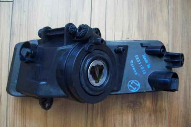

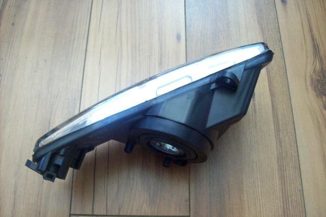

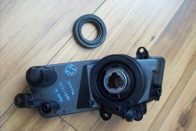

anuevo34 Publicado 1 de Julio del 2011 Denunciar Publicado 1 de Julio del 2011 Fotos del antinieblas cuadrado.... Responder
anuevo34 Publicado 1 de Julio del 2011 Denunciar Publicado 1 de Julio del 2011 Y alguna mas...... No sé como se acoplará la bombilla H11 en ese lugar......imagino que encajará a presión y giro... Lleva una junta de goma que supongo será para sellar el acoplamiento....En la 2º foto se ve fuera del foco... Responder

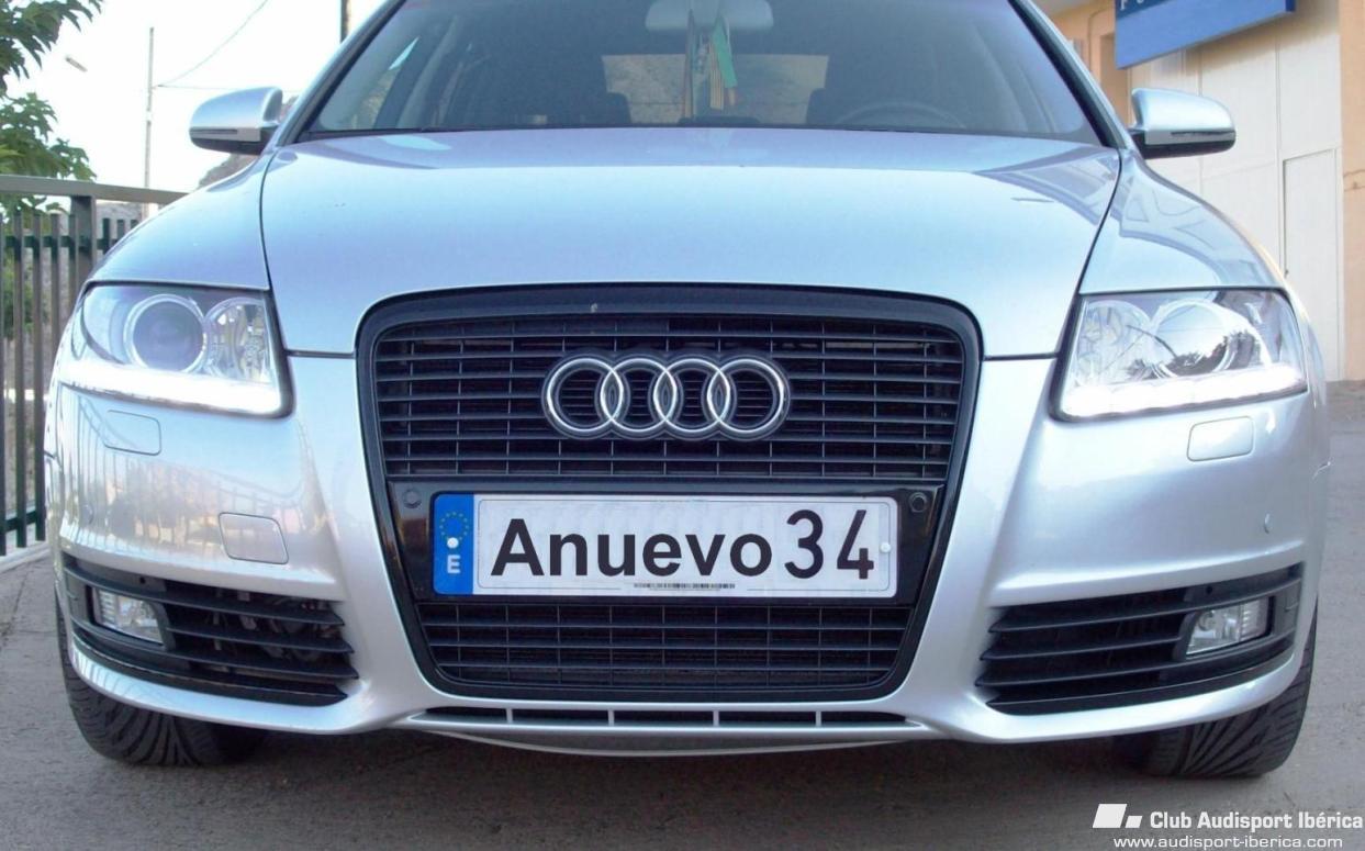

anuevo34 Publicado 3 de Agosto del 2011 Denunciar Publicado 3 de Agosto del 2011 (editado) Y ya por fin y una vez montado casi todo, fotos del paragolpes restylin normal, acoplado a un prerestyling... El cambio, a mi modo de ver, es ESPECTACULAR........... En principio no hay ningún problema en colocarlo......a falta de colocar la parte inferior, cubremotor que aún no está puesta......por eso se ve en la parte inferior un trozo de la tripa que hace el paragolpes, al no estar sujeto por abajo. El embellecedor cromado que hay bajo la parrilla de los antinieblas está vinilado en negro brillo, así como el marco de la parrilla y el portamatrículas...... Editado 3 de Agosto del 2011 por anuevo34 Responder
yepaedu Publicado 3 de Agosto del 2011 Denunciar Publicado 3 de Agosto del 2011 Y ya por fin y una vez montado casi todo, fotos del paragolpes restylin normal, acoplado a un prerestyling... El cambio, a mi modo de ver, es ESPECTACULAR........... En principio no hay ningún problema en colocarlo......a falta de colocar la parte inferior, cubremotor que aún no está puesta......por eso se ve en la parte inferior un trozo de la tripa que hace el paragolpes, al no estar sujeto por abajo. El embellecedor cromado que hay bajo la parrilla de los antinieblas está vinilado en negro brillo, así como el marco de la parrilla y el portamatrículas...... Te quedo guapisimo,y con el vinilo eres un artista,yo el otro dia le pegue de protector de carga una pegatina transparente que compre en Ebay a la medida y menuda pifia que arme,tengo que quitarla. Que adhesivo le metiste?. Enhorabuena por el cambio oye y la ITV con lo que se estan metiendo,¿no tendras problemas? Saludos. Responder
anuevo34 Publicado 4 de Agosto del 2011 Denunciar Publicado 4 de Agosto del 2011 EL vinilo es adhesivo, no hay que añadirle nada......Solo tener un poco de paciencia para colocarlo...... En cuanto a la ITV, yo creo que no habrá ningún problema.......Llevo foco homologado de xenon, lavafaros y regulación auto de altura, los 3 requisitos básicos para llevar xenon.... Responder
anuevo34 Publicado 5 de Agosto del 2011 Denunciar Publicado 5 de Agosto del 2011 Y para que veáis la diferencia, una fotos del antes y del después...... Responder
