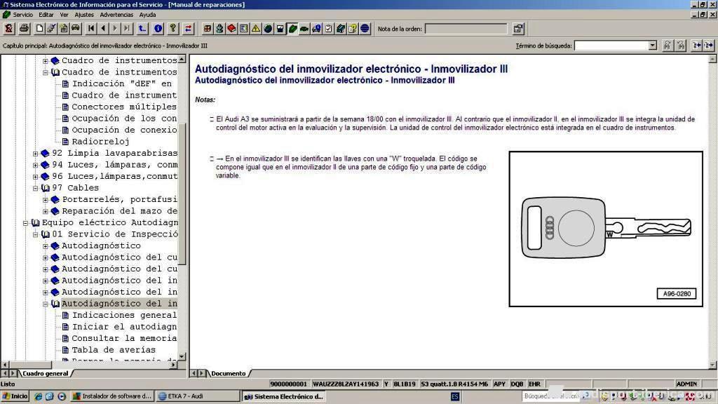

MICHELS3 Publicado 2 de Mayo del 2011 Denunciar Publicado 2 de Mayo del 2011 al final me he acordado de donde vi lo de la W de la llave(hace 2 años)...en el elsawin...adjunto captura...ale me voy a sobar que ya es hora..mañana mas Responder
MICHELS3 Publicado 2 de Mayo del 2011 Denunciar Publicado 2 de Mayo del 2011 (editado) pues nada ya he terminado de recopilar toda la informacion,despues de hablar ayer con el compañero necho por MP y ver que domina bastante el tema,segui buscando info(no por que dudara de su palabra,todo lo contrario)sino por que me gusta cojer informacion de varios sitios y compararla,y voy a corregir la info que puse y no es correcta.. la letra W en la llave,esta tambien en los innmo 2 aparte de en los 3,el inmo 2 tambien usa frecuencia variable(info sacada del elsawin) la letra F(no la J que era la que recordaba yo que creia que llevaban)la llevan las laves de inmo 1,si tienes una llave que aparte de F lleva la W tambien(F+W),es que a sido reparado el inmo1 y le an puesto inmo2(info sacada del elsawin) y ya sabiendo esta info,pues las cosas quedan asi de los enlaces que puse a llaves de inmo 2 y inmo 3,el enlace de inmo2(chip megamos id13)es para inmo 1(codigo fijo) y el enlace que puse a llave de inmo 3,es realmente el que sirve para inmo 2 y 3,como bien dijo necho valdria desde el 98 al 2004(es el megamos CRYPTO id48 y es de frecuencia variable) ojo con lo de CRYPTO que hay varios megamos y sino es el crypto no te valdra que yo probe varios como anteriormente dije y solo me funciono ese,que es el de frecuencia variable,dependiendo de quien lo venda lo llaman con una referencia o otra.... y nada esto es todo,como siempre al recopilar info,por el camino te encuentras cosas interesantes y validas,adjunto un pdf,donde indica como arrancar el coche si se te jode el transponder de la llave y conoces el login del cuadro,muy util para no tener que avisar grua y esperar...un saludo na-arrancar-coche-nos-falla-llave.pdf Editado 2 de Mayo del 2011 por MICHELS3 Responder
