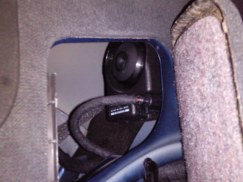

a que te refieres tu con dos opciones??? He visto detras del piloto izquierdo la sirena, supongo que mi coche llevara la bocina del claxon delante y la de la sirena donde el piloto, cuando he dicho que sonaba igual me referia a que sonaba igual de bajito, pero el sonido es diferente, mas agudo. te adjunto una fotopost-54659-0-22369600-1304194876.jpg

si esa es la sirena,es que en el etka al verla delante no habia visto la opcion trasera,pues la tienes a mano lo malo de esa sirena es que solo puedes poner otra igual por el tema de los 3 cables,en ebay las hay de segunda mano,pero no son baratas,50 o 60 euros las suelen vender,en el foro de compraventa de aqui,recuerdo haber visto un compañero que la vendia nueva a estrenar la original,por supuesto,es la unica que vale,por el tema de los 3 cables y el linebus..un saludo
otra cosita, he visto que tiene una especie de pestañita el conector, sabes como quitarlo? para no romperlo. Se podria poner otra sirena que no sea la original? porque dicen que es mala y no tengo ninguna duda, porque se me ha roto en nada..jaj
la pestaña no la e visto pero creo que se cual es,la tipica de audi,hay que meter un destornillador de punta fina dentro de la ranura que hay y empujar hacia arriba un poco a la vez que con la otra mano tiras del conector para que salga...respecto a poner otra me temo que no se puede,en los a4 b6 va mas escondida que en tu coche por lo que no suena una m**** en ese coche por lo escondida que va y a dia de hoy que yo sepa nadie a conseguido poner otra,asi que me temo que o pones esa o te quedas sin alarma(sin sonido)...un saludo
es que solo se encienden los intermitentes y no suena claro xD, pero he notado tmb que antes al cerrar, los leds rojos de la puerta al instante se enciendian, ahora tardan unos segundos, supongo que sera porque el coche detecta que la sirena esta mal. Por cierto no hay ningun fusisble que controle la sirena? por mirar eso lo primero

si lo de los leds es para avisarte que hay algo mal en la alarma,ami me pasaba con un volumetrico que no me iva y eso te parpadea mas despacio, es al detectar algo mal en el sistema de alarma,respecto al fusible,no hay,yo si fuera tu ,ya que no va y no pierdes nada probaria con la solucion de toda la vida,la sacas de donde esta,no hace falta ni que sueltes los cables si quieres,y le pegas un par de golpes fuertes(sin pasarte)quela electronica es asi,igual cualquier tonteria de dentro hace mal contacto y del meneo vuelve a funcionar....
se me olvidaba es autoalimentada,te lo digo por si la sueltas de los cables y le pegas los golpes y se pone a sonar,que lleva una bateria dentro para que suene un rato aunque no este conectada,,jjaja por si te pasa que no te pille desprevenido...no hay forma de pararla hasta que se agote la bateria de la siena
