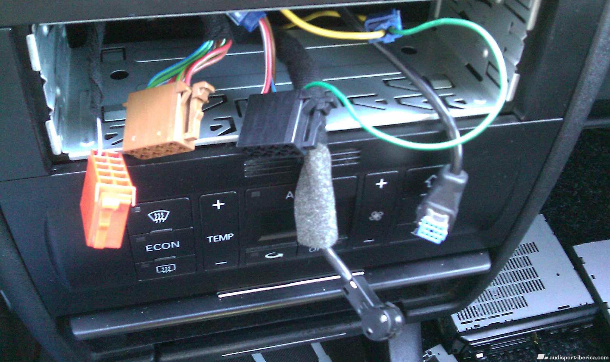

naxo8l Publicado 1 de Mayo del 2011 Denunciar Publicado 1 de Mayo del 2011 creo que los forros de puerta de 3 y 5 puertas deven de ir iguales porque el diseño es el mismo,de los conectores lo normal es que tengas 3;uno negro de 8 pins donde llevas positivo,negativo,señal gala,etc....despues tienes otro marron de 8 pins,alimentacion de los altavoces y twitter delanteros y por ultimo conector de 20 pins negro para los altavoces traseros,subwofer del maletero,cargador de CD(opcional) y señal can bus(informcion en el FIS)..espero que te ayude,pueda que me confunda en algo porque hace tiempo que no toco ahi,jejeje...saludos!! Responder

Quiniq Publicado 2 de Mayo del 2011 Autor Denunciar Publicado 2 de Mayo del 2011 Hola, he desmontado la radio y tiene 2 conectores iso de 8 pines y otro de 10 que está suelto, además de la antena y el cargador de cd. No es de la radio porque con otra pasa lo mismo. Ya sólo queda desmontar paneles de las puertas. ¿sabéis si la pieza que tiene los mandos de los espejos se saca haciendo palanca por algún sitio? Responder
