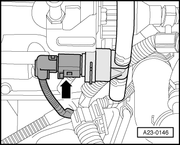

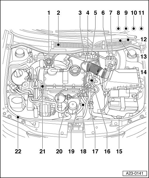

ermoreno Publicado 1 de Mayo del 2011 Denunciar Compartir Publicado 1 de Mayo del 2011 hola, hoy he metido el vag-com y me ha salido este error: 17571 transmisor de la temperatura del combustible (G81) interrupcion/cortocircuito hacia positivo la verdad es que no veo nada raro en el coche pero si sale es que va mal.... si alguien sabe algo de esto, donde va, cuanto cuesta y me puede ayudar pues gracias... Salu2 Responder Enlace al comentario Compartir en otros sitios web More sharing options...
Tolo Publicado 1 de Mayo del 2011 Denunciar Compartir Publicado 1 de Mayo del 2011 Pos. 19 Responder Enlace al comentario Compartir en otros sitios web More sharing options...
ermoreno Publicado 2 de Mayo del 2011 Autor Denunciar Compartir Publicado 2 de Mayo del 2011 ok muchas gracias compañero, le echare un vistazo aver si esta malo o falla la conexion... salu2 Responder Enlace al comentario Compartir en otros sitios web More sharing options...
ermoreno Publicado 11 de Junio del 2011 Autor Denunciar Compartir Publicado 11 de Junio del 2011 (editado) al final era el sensor ya que le toque a los cables y seguia el fallo. lo he puesto nuevo y despues de un par de dias le he metido el vag y ya no lo da. 15,35€ + iva y 2 minutos en cambiarlo QUE FACILES SON ESTOS MOTORES!!! ES LO QUE MAS ME GUSTA DE UN AUDI.... Ahora mismo no se la referencia pero si alguien la necesita, la caja la tengo en el coche.... salu2 Editado 11 de Junio del 2011 por ermoreno Responder Enlace al comentario Compartir en otros sitios web More sharing options...
