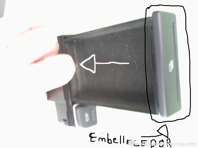

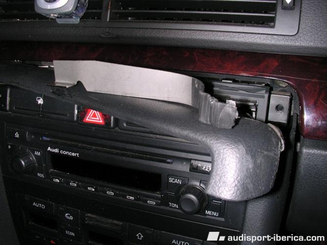

Carras Publicado 12 de Mayo del 2011 Denunciar Compartir Publicado 12 de Mayo del 2011 Gracias tío voy a Intentalo a ver sí no la cago!!! Como quitas ese embellecedor??? Sí no pegare el tirón y arreando!! Saludoss Responder Enlace al comentario Compartir en otros sitios web More sharing options...
RJ32 Publicado 12 de Mayo del 2011 Autor Denunciar Compartir Publicado 12 de Mayo del 2011 Gracias tío voy a Intentalo a ver sí no la cago!!! Como quitas ese embellecedor??? Sí no pegare el tirón y arreando!! Saludoss hola lo apropiado es abrir la tapa de la guantera y por ahi tirar hacia atras del embellecedor como este de la foto. esta foto esta sacada del brico de pasar de 1din a 2din,pasate por destacados y hechale un vistazo. Responder Enlace al comentario Compartir en otros sitios web More sharing options...

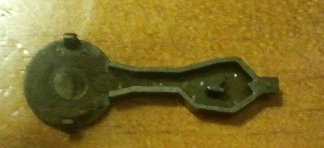

klaus Publicado 5 de Junio del 2011 Denunciar Compartir Publicado 5 de Junio del 2011 Gracias por el brico tio. A mi tarjetero lo que le pasa es que no se queda cerrado, lo podeis ver en el video este lo que hace: El caso es que supongo que sea porque la pieza que toco en el video (la palanquita esa que se mueve) no haga bien su funcion. Alguien sabe si es por eso o por otra cosa? Se podria arreglar esa pieza? Se puede sacar para ver que como es y si tiene arreglo? Es que no quiero cagarrutarla.... un saludo y gracias Responder Enlace al comentario Compartir en otros sitios web More sharing options...
RJ32 Publicado 5 de Junio del 2011 Autor Denunciar Compartir Publicado 5 de Junio del 2011 Gracias por el brico tio. A mi tarjetero lo que le pasa es que no se queda cerrado, lo podeis ver en el video este lo que hace: El caso es que supongo que sea porque la pieza que toco en el video (la palanquita esa que se mueve) no haga bien su funcion. Alguien sabe si es por eso o por otra cosa? Se podria arreglar esa pieza? Se puede sacar para ver que como es y si tiene arreglo? Es que no quiero cagarrutarla.... un saludo y gracias hola si esa pieza es la que agarra la bandeja para que no salga,el problema es que si se te jodido esa pieza no la venden suelta. saludossssssss Responder Enlace al comentario Compartir en otros sitios web More sharing options...

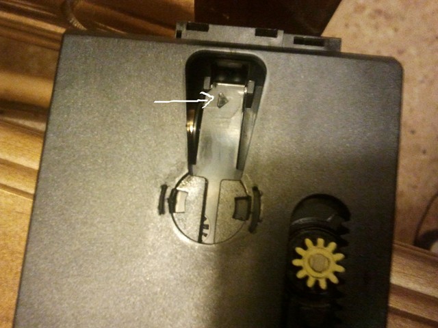

klaus Publicado 6 de Junio del 2011 Denunciar Compartir Publicado 6 de Junio del 2011 Buenas de nuevo, pues he desmontado la pieza esa, y yo diria que no es la pieza, sino lo que engancha en la pieza esa. Lo podeis ver en las fotos señalado. La pieza parece que esta bien, y donde engancharia la pieza esa (que es lo que esta señalado en la foto), parece que se ha estropeado. Igual en la foto parece que esta bien (porque no se ve muy bien), pero donde parece que tendria que haber un pivote como un triangulo, no hay nada, se ha debido de caer. A mi lo unico que se me ocurre es soldarle o pegarle un triangulo que tenga esa forma, pero ¿que le pego o sueldo? a alguno se os ocurre algo? O donde lo podria llevar a que me hiciesen la chapucilla esa? vivo en valencia, por si sabeis de alguien manitas.... Un saludo y gracias Responder Enlace al comentario Compartir en otros sitios web More sharing options...
klaus Publicado 17 de Junio del 2011 Denunciar Compartir Publicado 17 de Junio del 2011 Buenas, pues he intentado pegarle una pieza similar a ver si conseguia que funcionase, pero no lo consigo, es algo dificil porque tiene que coincidir que pase exactamente por el rail del tarjetero y por el rail de la pieza esa, y es chungo. Entonces voy a ver si encontrase algo en un desguace para que me salga algo mejor de precio. La pregunta es, ¿alguien sabe que modelos de audi llevan ese mismo tarjetero, para preguntar por ellos en el desguace? Saludos y gracias Responder Enlace al comentario Compartir en otros sitios web More sharing options...
