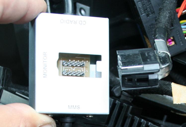

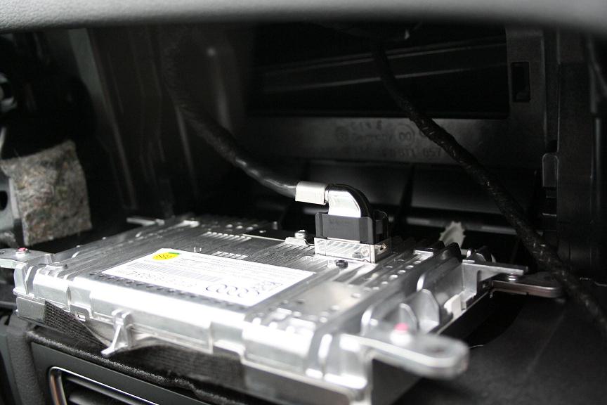

Super-Raton Publicado 1 de Mayo del 2011 Denunciar Publicado 1 de Mayo del 2011 El embellecedor tirando como te ha explicado THEAUDI, igual que los tornillos torx... He encontrado esta foto de la conexion de hace ya unos cuantos meses que te puede dar alguna pista... Saludos! Responder
Super-Raton Publicado 1 de Mayo del 2011 Denunciar Publicado 1 de Mayo del 2011 (editado) En esta puedes ver el conector macho que "viene" del coche... a la izquierda... A la derecha el tipo de conexion hembra de 10 pines al que se conecta... Saludos! Editado 1 de Mayo del 2011 por Super-Raton Responder

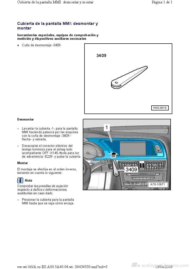

Cuasar Publicado 2 de Mayo del 2011 Denunciar Publicado 2 de Mayo del 2011 Aquí puedes ver como son y donde están los enganches para saber de donde tirar, es muy fácil. Empieza como te han dicho, mejor por el lado izquierdo, es más fácil de coger. Sólo un detalle. Ese embellecedor está formado por dos piezas unidas, la gris más superficial que es la que ves desde fuera y otra negra que es la más resistente. No tires sólo de la gris, mete los dedos lo suficiente como para tirar del plástico negro. No se te olvide como te han comentado también, que tanto la conexión trasera de la pantalla como la conexión del piloto del warning, tienen un pequeña pestaña que hay que apretar para extraerlos. Responder

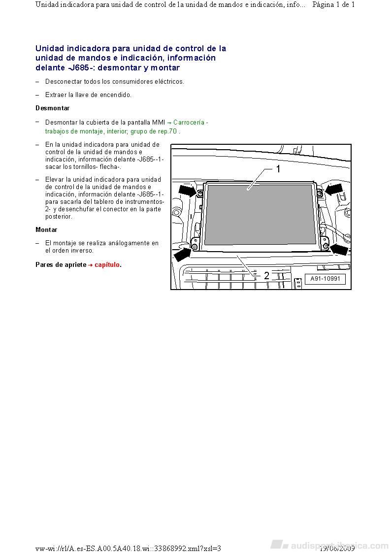

Cuasar Publicado 2 de Mayo del 2011 Denunciar Publicado 2 de Mayo del 2011 Tornillos que sujetan la pantalla. Responder
