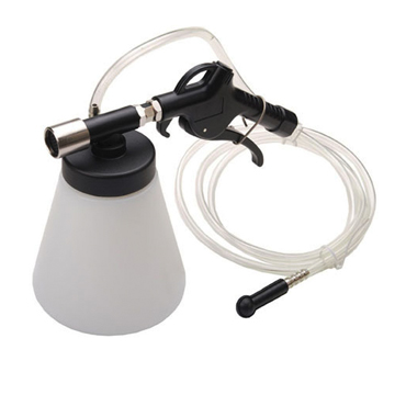

Quimicefa Publicado 21 de Noviembre del 2012 Denunciar Compartir Publicado 21 de Noviembre del 2012 Hola vwgolf, Justo por lo que dices compré esa chupona, lo que pasa es que como hacía el cambio de líquido yo sólo, paraba la chupona de vez en cuando para acercarme al depósito de líquido de frenos y mirar el nivel, y rellenar si era el caso. Creo que puede pasar, que al dejar de hacer vacío entre algo de aire, no se, esa es mi duda. En concreto, uno de los coches a los que les cambié yo el líquido de frenos, un montero, pasó hoy la itv, y después de frenar a tope en los rodillos, noto el pedal más duro, con la frenada más brusca. ¿Puede existir alguna relación con que anteriormente tuviera alguna burbuja en el circuito y ahora haya desaparecido? Un saludo Responder Enlace al comentario Compartir en otros sitios web More sharing options...
vwgolf Publicado 21 de Noviembre del 2012 Autor Denunciar Compartir Publicado 21 de Noviembre del 2012 Hola vwgolf, Justo por lo que dices compré esa chupona, lo que pasa es que como hacía el cambio de líquido yo sólo, paraba la chupona de vez en cuando para acercarme al depósito de líquido de frenos y mirar el nivel, y rellenar si era el caso. Creo que puede pasar, que al dejar de hacer vacío entre algo de aire, no se, esa es mi duda. En concreto, uno de los coches a los que les cambié yo el líquido de frenos, un montero, pasó hoy la itv, y después de frenar a tope en los rodillos, noto el pedal más duro, con la frenada más brusca. ¿Puede existir alguna relación con que anteriormente tuviera alguna burbuja en el circuito y ahora haya desaparecido? Un saludo Cuando tiene aire el circuito el pedal se vuelve más esponjoso y blando Quimicefa. No tiene por qué entrar aire con la chupona, todo lo contrario. De todas formas, para curarte en salud puedes cerrar el purgador cada vez que vayas a comprobar el nivel. Un saludo. Responder Enlace al comentario Compartir en otros sitios web More sharing options...
Quimicefa Publicado 22 de Noviembre del 2012 Denunciar Compartir Publicado 22 de Noviembre del 2012 Gracías, vwgolf, tengo que depurar mi técnica... Responder Enlace al comentario Compartir en otros sitios web More sharing options...
