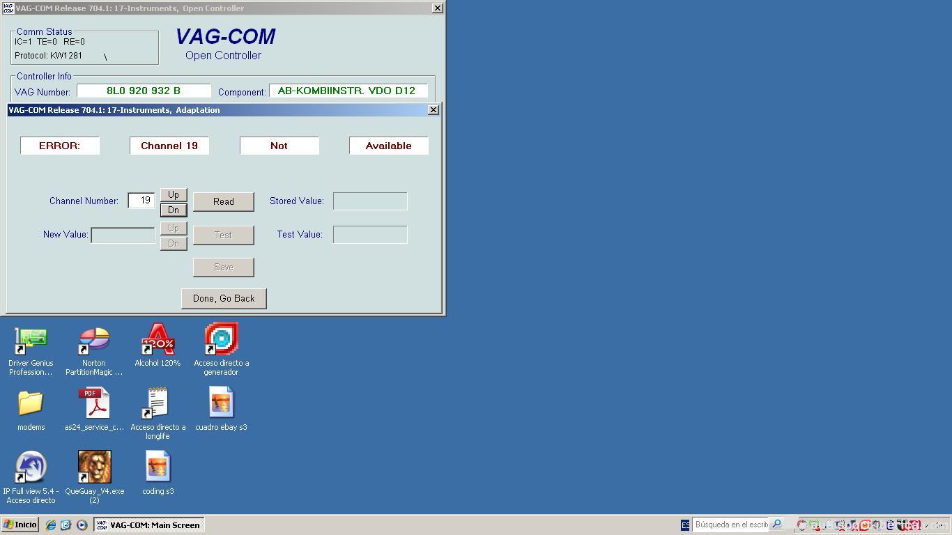

MICHELS3 Publicado 4 de Mayo del 2011 Denunciar Publicado 4 de Mayo del 2011 bueno ya he vuelto del garaje y como me temia no me a dejado entrar al canal 19 con el cuadro del restilyng...asi que le he sacado el login con el vagcomander y he vuelto a montar el cuadro que llevaba antes...doy por terminadas las pruebas,jeje conclusion que no se,que tiene que llevar el coche,para que deje entrar al modulo 19,pero el cuadro solo no es..asi que a goolfo y zanusix no os han cambiado el cuadro como creia yo que podia ser,ya que aunque lo hubieran cambiado tampoco entrariais ,asi sin mas,como me pasa ami,asi que supongo que vuestros coches son de finales de agosto del 2000 hacia delante,que es cuando salio el restilyng,y llevan algun componente(ecu o a saber)que llevan las funciones para el canal 19...pues nada adjunto unas capturas que he echo del canal 19 con el cuadro que he probado y otra del comander con la lectura de eprom del cuadro donde se ven kilometros y el login del cuadro,queluego he comprobado en vagcom para ver si era correcto...un saludo Responder

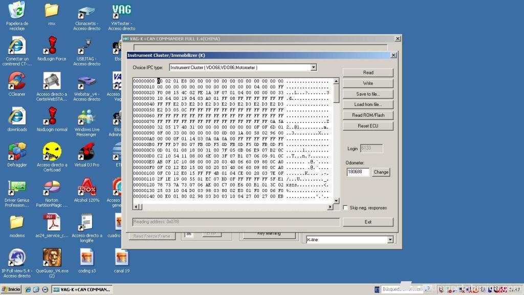

MICHELS3 Publicado 4 de Mayo del 2011 Denunciar Publicado 4 de Mayo del 2011 y aqui la ultima del vagcommander con el kilometraje y el login del cuadro ya leidos de la eprom.....ahora no se si guardarlo de repuesto o ponerlo a la venta,ya veremos,que mi cuadro esta perfecto,pero nunca se sabe...un saludo Responder
