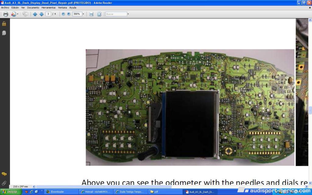

MICHELS3 Publicado 3 de Mayo del 2011 Denunciar Publicado 3 de Mayo del 2011 (editado) Has abierto el cuadro y hay un hueco libre sin pistas ni nada? no,por suerte todavia mi cuadro no a fallado en nada(ni leds fundidos ni pixeles muertos en el fis) y no me a tocado destriparlo,pero como decia antes,en el manual de a3 explica detalladamente el funcionamiento del tempomat y no dice nada de indicador en el cuadro,mas aparte sabes de sobra que si alguien llevara eso,enseguida alguien querria ponerselo y ya habria un brico,que hay gente que sabe mucho y el 8l ya tiene sus años,mas aparte tambien como he dicho esta el tema de que si en fabrica estuviera la posibilidad de añadir leds a un cuadro y a otro no,estaria disponible tambien la posibilidad de que te cambiaran cualquier otro led fundido en vez de cambiarte el cuadro entero...tengo un pdf de como cambiar la pantalla del fis con fotos y todo ahi puede que se vean los leds y si hay hueco libre,,le echo un ojo y si se ve algo lo subo...un saludo aqui esta foto de cuadro de a3 desmontado para cambiarle fis,se ven los leds y estan todos,yo por lo menos no veo huecos libres en las esferas ni en la izquierda ni en la derecha Editado 3 de Mayo del 2011 por MICHELS3 Responder

MICHELS3 Publicado 3 de Mayo del 2011 Denunciar Publicado 3 de Mayo del 2011 Esto haciendo un test de aguja con el vagcom se ve si tiene el LED o no. Pero la verdad es que desmontar el cuadro... si acaso cuando me decida a poner los aros cromados. toma hasharii para cuando cambies las esferas,te he subido el pdf del fis a megaupload,asi cuando cambies los aros ya puedes ver el despiece con fotos... link aqui un saludo Responder
MICHELS3 Publicado 3 de Mayo del 2011 Denunciar Publicado 3 de Mayo del 2011 (editado) esto me lleva a pensar que para que tenga chivato tempomat funcional.seria necesario hacerse con un cuadro de uno que lo llevara de fabrica........... no es por ser pesado pero los cuadros van por referencias en el etka los tienes todos y no hay ninguno diferente en solo una bombilla,y en la descripcion pondria cuadro para vehiculo con control de velocidad..un saludo Editado 3 de Mayo del 2011 por MICHELS3 Responder

Hasharii Publicado 4 de Mayo del 2011 Autor Denunciar Publicado 4 de Mayo del 2011 Gracias Michel por el pdf. El que no quieran arreglar LED's fundidos en el conce no es nada nuevo, si es la egr sucia y te ponen una nueva en vez de limpiarla... Ahora estoy con el astra de un colega que le estamos cambiando la iluminación de casi todos los botones interiores y son LED's de ese tipo, incluso más chicos, por eso digo que si hay pistas en la placa se pone un led y se prueba, pero de momento no voy a ser yo jajajaja Responder

Hasharii Publicado 4 de Mayo del 2011 Autor Denunciar Publicado 4 de Mayo del 2011 Bueno pues comparando los leds en la placa con los testigos y agujeros del cuadro, no hay hueco para el testigo del tempomat, así que como no podemos llevar ese testigo de forma "OEM", porque siempre podemos meter un LED con su correspondiente resistencia entre los pines 7 y 6 del conector del tempomat que va a la maneta y ponerlo dónde queramos. Responder
