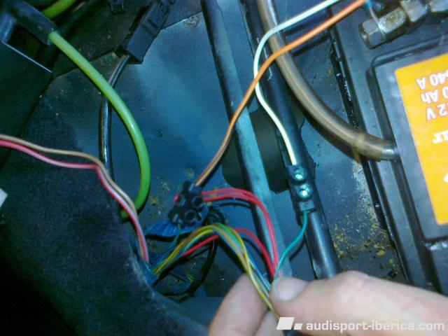

pren Publicado 5 de Mayo del 2011 Autor Denunciar Publicado 5 de Mayo del 2011 Bueno pues aqui os lo explico, lo primero hacer las conexiones de la centralita del mando como viene explicado en el post del audi 80 : http://www.audisport-iberica.com/foro/index.php?showtopic=240816&st=0 Lo siguiente que he echo es quitar el asiento y sacar la bomba de vacio, esta al lado de la bateria envuelta en una espuma Responder

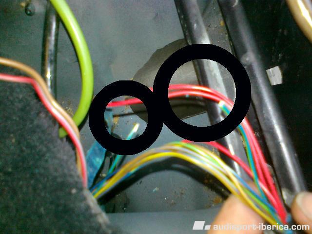

pren Publicado 5 de Mayo del 2011 Autor Denunciar Publicado 5 de Mayo del 2011 Luego en el mazo de cables que va a la bomba, se corta el verde-azul y se empalma con los cables del cierre Responder

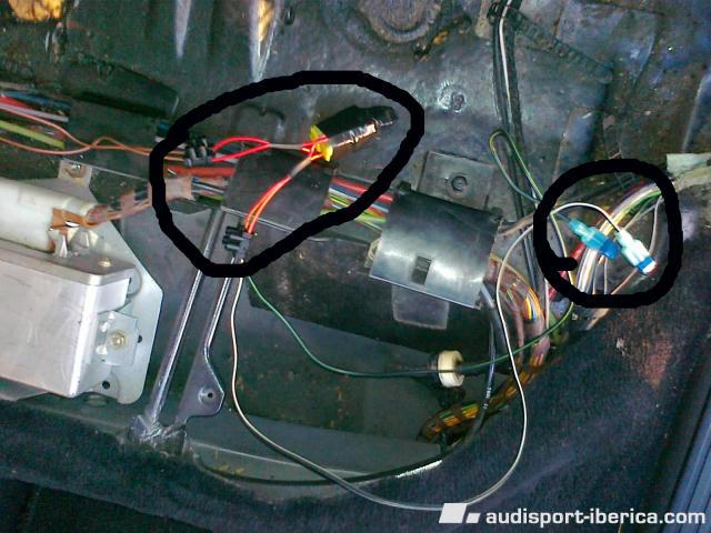

pren Publicado 5 de Mayo del 2011 Autor Denunciar Publicado 5 de Mayo del 2011 Aqui ya empalmados Responder

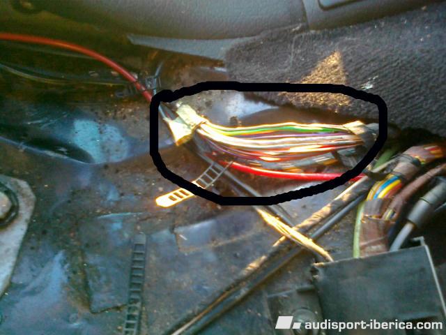

pren Publicado 5 de Mayo del 2011 Autor Denunciar Publicado 5 de Mayo del 2011 Luego, en el mazo de cables que esta al otro lado de la bateria, sacandolo un poco hay que buscar el cable negro-blanco y el negro-verde. Estos son los positivos de los intermitentes donde hay que conectar el cable, o los cables que mandan señal. Hay que poner dos diodos porque si no se cruzan los intermitentes. Responder
pren Publicado 5 de Mayo del 2011 Autor Denunciar Publicado 5 de Mayo del 2011 Aqui con los diodos y unido a los cables. Responder

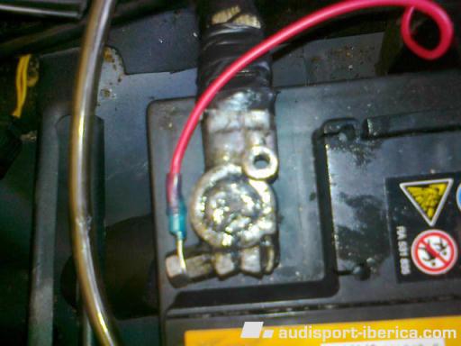

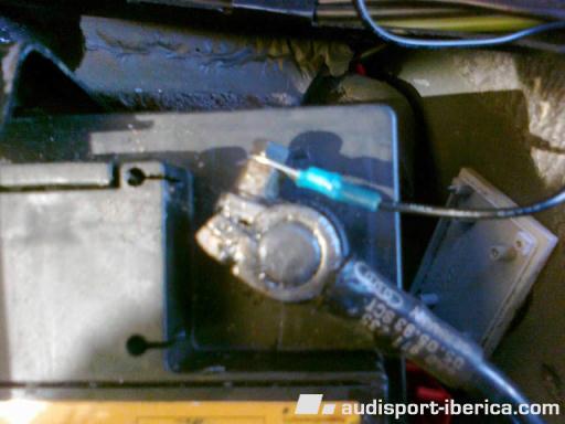

pren Publicado 5 de Mayo del 2011 Autor Denunciar Publicado 5 de Mayo del 2011 El positivo y negativo lo podeis enganchar a la bateria con una anilla de 6mm y dos tuercas de 6/100 Responder
