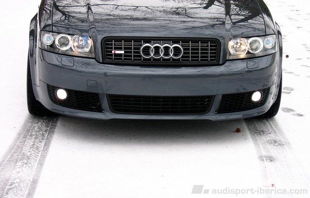

haber si me podeis decir si esta defensa es del s-line o si es original de audi o donde la puedo conseguir...le poderia meter solo el añadido a una defensa normal......perdonad por el rollo pero estube biendo todos los post relacionados con el tema y no me aclaro..... :cfsd1:

Si,esa es la defensa s-line.sobre lo se ponerle el añadido solo al paragolpes original pues hay opiniones de todo tipo,que si se puede,que si no se puede...pero si se puede,hay que acoplar,pero si se puede.hay post con fotos de como se acopla.y para comprarlo al conce.

según la mitologia forera, si el coche es de finales del 03 en adelante se acoplaba sin problemas, pero yo mismo comprobé en un coche de junio 04 que no era tal.
de todas maneras el acople no tiene mucha complicación. consiste básicamente en cortar un nervio longitudinal de plastico en la parte baja del frontal y luego asegurar todo bien.
las referencias las tienes arriba en el hilo especifico. tienes que cambiar el añadido inferior y la rejilla inferior central y las 2 laterales.
