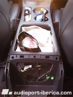

ze pequeño Publicado 7 de Mayo del 2011 Autor Denunciar Publicado 7 de Mayo del 2011 (editado) he sacado unas fotos a la consola central que tiene el coche ¿es como la que teniais vosotros. antes de colocar la que lleva el posa brazos? en la parte posterior lleva el cenicero de los ocupantes traseros... ¿es así? gracias Editado 7 de Mayo del 2011 por ze pequeño Responder
TUTO Publicado 7 de Mayo del 2011 Denunciar Publicado 7 de Mayo del 2011 esa misma es, fea de c*** jeje Responder

ze pequeño Publicado 24 de Mayo del 2011 Autor Denunciar Publicado 24 de Mayo del 2011 (editado) HOLA A TODOS, después de comprar al fín el apoyabrazos, por fín lo cogí a un alemán después de esperar y negociar con varios talleres de Inglaterra y Alemania, me decidí por este alemán, el caso es que me cobró 200 euros por la pieza completa que la verdad está perfecta, era de un S4, por lo que lleva aparte de la toma de 12V en el interior del apoyabrazos, otra en la parte trasera de la consola, junto con las salidas de calefacción y las botoneras para asientos calefactables junto con el cenicero.... Mi problema es el siguiente: he desmontado todo, y he colocado ya la nueva consola, pero no me envió los cables que conectan las tomas de mechero que os comento en el párrafo anterior, ¿puedo conectar estas tomas en paralelo a la del cenicero principal? ¿puedo hacerlo con conectores faston, o preciso de los cables originales de audi? Por otro lado, me gusta más que en vez de llevar las rejillas de aireación para la calefacción trasera, tuviese el hueco para objetos, por lo que si alguien esta dispuesto a cambiarlo porque quiera poner salidas de calefacción para los pasajeros de atrás, estoy dispuesto a cambiarlo a pelo... está en perfecto estado, si a alguien le interesa el trueque, le puedo enviar fotos de la pieza; por cierto, todo es en color negro... Bueno, espero vuestra ayuda en el tema eléctrico, gracias Nota.- En la anterior pieza, llevaba una toma AUX,y la consola para colocar la cuna del teléfono, ¿podría coger la corriente de ese cableado? ¿y de que colores la tomaría? Espero vuestra ayuda Editado 24 de Mayo del 2011 por ze pequeño Responder
TUTO Publicado 25 de Mayo del 2011 Denunciar Publicado 25 de Mayo del 2011 para las nuevas tomas de 12v puentea la que ya tienes y de hay sacas para las nuevas Responder
