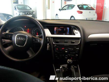

pataketa Publicado 7 de Mayo del 2011 Denunciar Publicado 7 de Mayo del 2011 Hola a todos.Me acabo de comprar un audi A4 2.0 tfsi 180cv y soy nuevo en esto.Mi coche lleva la pantalla MMI en color y tiene bluetooth pero no lleva navegador.Mi pregunta es si le puedo poner el navegador en dicha pantalla o tendria que cambiar todo el cuadro y ya puestos si me saldria muy caro.Os dejo una foto para que veais el tipo de pantalla.Muchas gracias y un saludo a todos.AAh! por cierto,de momento estoy encantadisimo con el coche. Responder

Super-Raton Publicado 7 de Mayo del 2011 Denunciar Publicado 7 de Mayo del 2011 hola pataketa, Contestando a tu pregunta, la pantalla que tienes te vale. Los navegadores de los hilos de arriba son 100% configurables. Esto quiere decir que si quieres tener el TomTom le metes el TomTom y listo. Llevan una tarjeta SD donde se actualizan mapas y radares igual que en un navegador portatil, ofrecen la posibilidad de ver peliculas, tienen bluetooth... En fin... muchas posibilidades. Saludos! Responder
