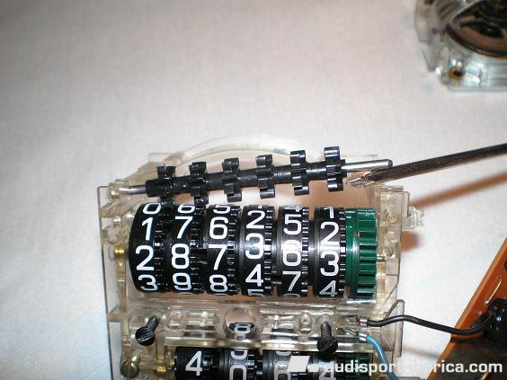

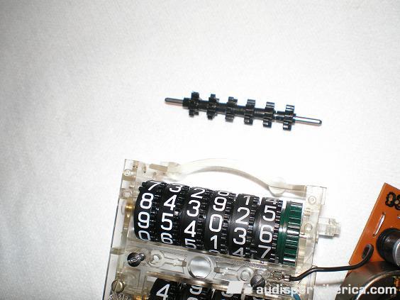

awegold Publicado 21 de Mayo del 2011 Denunciar Publicado 21 de Mayo del 2011 Hola: Bueno, si que se puede modificar para poner o quitar kilómetros, en estos que llevan la ruedecilla dichosa. De hecho es relativamente facil. Los números del cuentakilómetros se bloquean por unas piezas que giran sobre un pasador. Ese pasador si se empuja de un lado, sale y al alejar las piezas que son como estrellitas de los numeros, corren locos. Pones los que quieras, y vuelves a colocar el pasador en su sitio. Pero lo complicado es hacerte con la ruedita. No vale otra que no sea exactamente esa. Los dientes son tan finos y corre tan justa que adaptar otra y que corra suave tiene que ser mas complicado que hacerte con una original de un desguace. El tema es que pagar un cuadro de relojes para eso . . . Y los precios que se se han dado por la ruedecilla, tela marinera. De todas formas, si llevas mucho con el cuantakm si contar, puede haberse estropeado el motor que lo mueve por el esfuerzo sin moverse, y el del otro cuentakm puede ser una solución en ese caso. Pero en los desguaces hay muchos también jodidos, ojo que el cuenta parcial NO este a cero, y aun asi no se puede estar seguro. Si te interesa, saco fotos de un cuentakm suelto que tengo por ahi, de como se saca el pasador para mover los numeros. Saludos. Responder
awegold Publicado 21 de Mayo del 2011 Denunciar Publicado 21 de Mayo del 2011 Bueno, si se localiza alguna ruedecilla de mejor calidad que la que trae por poco dinero, desde luego es la solución ideal, siempre que funcione. Las que traen los cuenta km de los desguaces se pueden estropear al sacarlas, se deshacen por la edad, tendrias que cambiar los km y usar el cuenta entero, cambiado por el tuyo. Saludos y suerte. Responder

awegold Publicado 23 de Mayo del 2011 Denunciar Publicado 23 de Mayo del 2011 Vale, buscaré el cuentakilometros que tengo por ahí suelto, en la caja de los trastos, y le saco unas fotos, dame unos dias, a ver si para el fin de semana lo tengo listo. Lo de desmontar el cuadro hay por el foro un tutorial de desmontar el cuadro para poner el ordenador, que llega hasta el cuentakilometros, incluso me suena haberlo visto desmontado. Se entiende que esto de modificar los kilometros es ilegal si es para quitarle kilometros al coche para engañar a un posible comprador. Solo a los efectos de restaurar el kilometraje que corresponde. Saludos. Responder

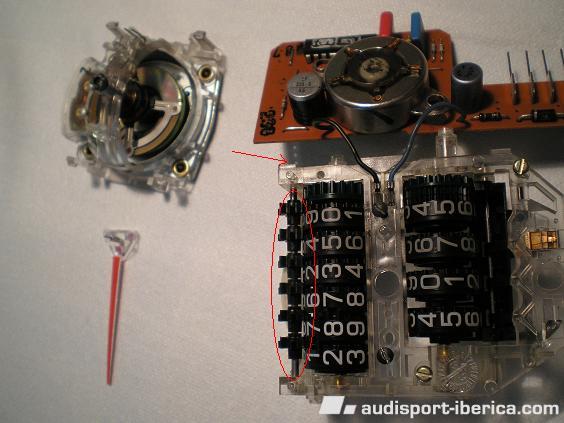

awegold Publicado 25 de Mayo del 2011 Denunciar Publicado 25 de Mayo del 2011 Vaya, iba a poner unas fotos, pero veo que ya estaba descrito como se hace liberar el cuentakm y soltar el cuadro: http://www.audisport-iberica.com/foro/index.php?showtopic=77210 De todas formas dejo 3 fotos. Al soltar del todo, los números corren locos y luego no es tan facil volver a colocarlos para que estén en su sitio (rectos hacia la ranura). Se recuerda que es ilegal hacer esto para quitarle km al coche para estafar a un comprador. Bueno, animo y al toro, es cosa de ir poniendo los tornillos de forma que te acuerdes como van al montarlos. Lo mas dificil es soltar la aguja. Mucho cuidado que es facil romperla. Y al soltar el cuadro del coche, para soltar las conexiones, primero sacas como una horquilla ancha de metal, con el destornillador y luego sale ya facil todo el conector. Si tiras sin mas no sale. Con paciencia y sin forzar nada es facil. Saludos. Responder
