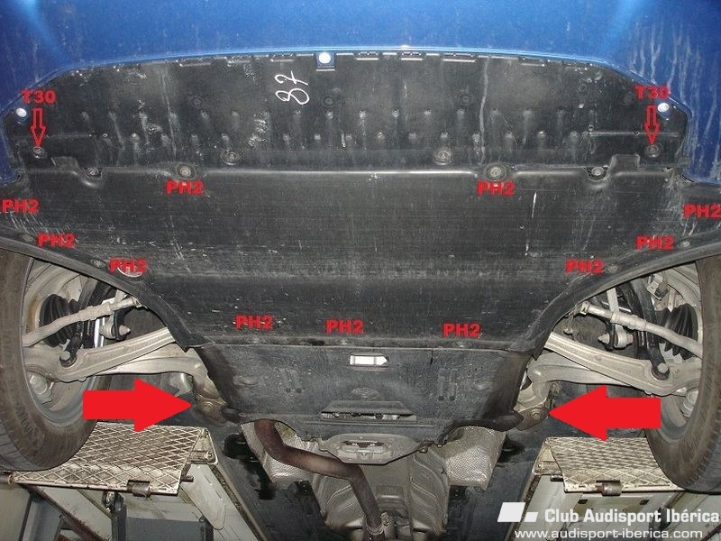

paul2008 Publicado 14 de Marzo del 2013 Denunciar Publicado 14 de Marzo del 2013 Buenas a todos, Buen trabajo no había visto este post..... Estoy pensando en comprar unas borriquitas en Norauto para levantar el coche pero no tengo claro como hacerlo ya que si primero levanto el coche con el gato me quedo sin sitio donde poner la borriqueta.... Que puntos de apoyo puedo utilizar en el B8? http://www.norauto.es/producto/borriqueta-cremallera-2t_663168.html Responder

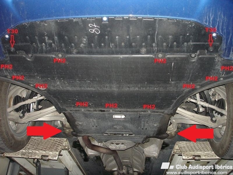

vwgolf Publicado 15 de Marzo del 2013 Autor Denunciar Publicado 15 de Marzo del 2013 Buenas a todos, Buen trabajo no había visto este post..... Estoy pensando en comprar unas borriquitas en Norauto para levantar el coche pero no tengo claro como hacerlo ya que si primero levanto el coche con el gato me quedo sin sitio donde poner la borriqueta.... Que puntos de apoyo puedo utilizar en el B8? http://www.norauto.e...-2t_663168.html Un buen sitio de apoyo seguro es en estos 2 tornillos donde van fijados componentes del tren delantero de la suspensión y de la dirección: En el LIdl cada cierto tiempo sacan una oferta de 2 borriquetas por unos 10€ que están muy bien de precio y tienen una buena calidad. Un saludo. Responder

vwgolf Publicado 15 de Marzo del 2013 Autor Denunciar Publicado 15 de Marzo del 2013 Gracias Pablo por la info. Voy a cambiar el aceite al Ibiza 6J que tengo y dentro de poco lo haré al B8. A finales de Marzo mi B8 cumple 5 años y para estas y otras muchas cosas ya no pasaré por Audi..... Saludos! De nada tocayo. Aunque pongas 1 ó las 2 borriquetas no quites el gato por precaución. Un saludo. Responder
