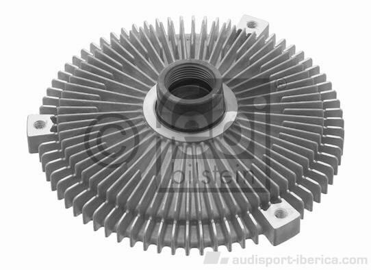

yerar Publicado 9 de Mayo del 2011 Denunciar Publicado 9 de Mayo del 2011 (editado) Diablo, me da la impresión de que tienes algun problemilla con el compresor. Lo que dice Emilio es el problema que tenía Juanky con el ventilador viscoso. El tío le hizo un video y todo: http://www.youtube.c...u/9/PpalJJWcBYo Te he preguntado si al desconectar el clima desaparece instantaneamente el sonido para descartar este fallo(del ventilador viscoso) . Este ventilador funciona independientemente del climatizador y por lo tanto aunque desconectes el clima seguiría sonando. El otro ventilador que hay es el electroventilador, que ése sí es accionado por el climatizador, pero va siempre constante. Por eso te he preguntado si aumenta el sonido con el número de revoluciones. De todas formas, vamos a seguir investigando. Saludos. P.D. Un saludo Juanky. Editado 9 de Mayo del 2011 por yerar Responder

yerar Publicado 10 de Mayo del 2011 Denunciar Publicado 10 de Mayo del 2011 (editado) Hola. Te comento: El ventilador del radiador lleva un embrague viscoso que vale 150 euros aprox: Este dispositivo lleva en su interior un producto que se hace más viscoso con el calor. De manera que cuando el motor está frío o incluso a 90ºC (temperatura de funcionamiento normal), el ventilador gira menos que el motor. Cuando el motor se pone muy caliente entonces el producto se hace muy viscoso, el embrague se "acopla" y el ventilador gira a la vez que el motor. Entonces suena a avión. En tu caso no veo nada claro que sea eso, porque el embrague viscoso no se desacopla instantaneamente al quitar el clima. Solo se desacopla cuando se enfría el motor. Una pregunta. Si enciendes el clima con el motor frío (recien arrancado por la mañana), ¿Te hace ya este sonido? ¡¡A ver si entran los "güenos" y opinan!!! Editado 10 de Mayo del 2011 por yerar Responder

MR ANDY Publicado 20 de Agosto del 2011 Denunciar Publicado 20 de Agosto del 2011 El mio me suena a tractor, yo creo que desde que perdi el cubrecarter, en fin en este caso creo Yerar ha dado en el clavo debe de ser el famoso viscoso. saludos. Responder
