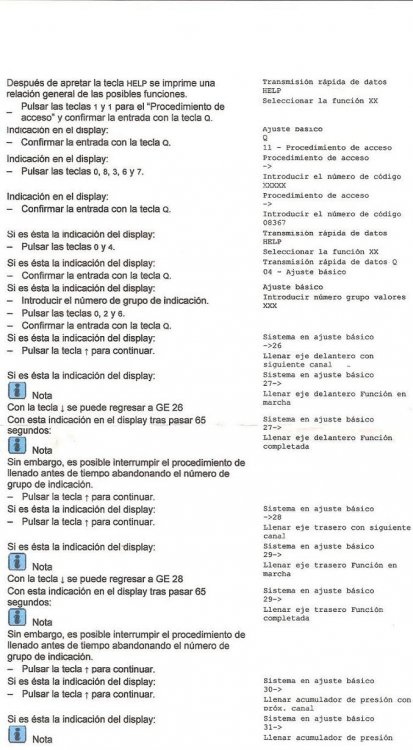

larriss Publicado 1 de Marzo del 2018 Denunciar Publicado 1 de Marzo del 2018 Hola Nando, tienes el Elsa? Hay explica una opción de llenar el sistema y vaciar mediante vagcom en la que haces funcionar el compresor, no se si habrás probado a hacer eso, yo he puesto más de una vez el procedimiento ( te lo podría volver a facilitar si es necesario), si aún así no arranca el compresor entonces si tienes avería. Responder
NandoAllroad Publicado 1 de Marzo del 2018 Denunciar Publicado 1 de Marzo del 2018 hace 4 horas, larriss dijo: Hola Nando, tienes el Elsa? Hay explica una opción de llenar el sistema y vaciar mediante vagcom en la que haces funcionar el compresor, no se si habrás probado a hacer eso, yo he puesto más de una vez el procedimiento ( te lo podría volver a facilitar si es necesario), si aún así no arranca el compresor entonces si tienes avería. Hola Iarriss, gracias por aportar una respuesta. No, no tengo Elsa. He visto que hay una forma de llenar el calderín pero no me entero de como va. Solo sé usar el VAG-COM y mínimamente. Si me pudieras explicar como a un tonto (que es lo que soy frente a al VAG-COM) cómo hago para obligar al compresor a funcionar, te lo agradecería. Quizás si pongo mas detalles de lo que ha ido sucediendo es posible que os hagáis una idea de qué puede estar pasando: 1- La balona D.D. perdió la junta tórica (Se deformó no sé como). Cambié la balona y la junta, y su conector por uno tipo industrial, de acople rápido sin herramientas (MUY recomendable) 2- Cambié el segmento del compresor. 3- Un día, yendo a mas de 140, bajó al 1, y al querer recuperar la altura, ya le costaba horrores, no pasaba de estar entre 1 y 2 a duras penas. 4- Le pasé el VAG para ver errores y salian varios: Sensor de altura D.D., Sensor de presión de la caja de válvulas, altura mínima no alcanzada y parada por sobrecalentamiento. 5- A) Limpiando el conector de la caja de válvulas se quitó el error (Tenía m**** para aburrir) Como no podía quitar el conector, desconecté todos los tubos, se perdió el aire de todo el circuito, y empezó la pesadilla creo yo. B) Levantando el coche con el gato se va el error del sensor D.D. (Por debajo de la altura 1 da error) C) Cambié el compresor por uno nuevo Arnott D) Cambié el relé por uno nuevo del conce E) El fusible está bien, lo comprobé mil veces, después de cada intento. 6- Llevo dos días intentando que haga la regulación de altura con el VAG-COM pero se queda en "Esperar" el tiempo que sea, y no se mueve ni un mm y el compresor no arranca. Me he tirado debajo del coche durante la secuencia de "Esperar" en canal 01 y no arranca. - Le di corriente directa al compresor y si que arranca, aunque sin fuerza porque el cable que usé es muy fino. - No tengo forma de hacer que suba manualmente, el piloto de avería está encendido permanentemente. En definitiva, no hay manera de que el compresor arranque normalmente, ni en el modo de Adaptación, ni desde los botones, ni nada. He llegado a pensar que hay algún cable de alimentación cortado o algo así. Que de ser asi, vete a buscar donde está cortado... Creo que lo único que puede quedar por revisar y/o reemplazar es la centralita, pero digo yo que si fuese eso me saldría un error, no? Los únicos errores que salen ahora son los de la altura mínima no alcanzada y el de altura no aprendida. Este medio día he desconectado la batería y la volveré a conectar esta noche, a ver si así ocurre algo mágico y quiere arrancar. Si ya no arranca así, no tengo ni pajolera idea de por donde tirar como no sea al conce en grúa... Por eso digo que si me puedes indicar como a un niño pequeño qué debo hacer con el VAG-COM para que llene el depósito de aire te lo agradeceré. Y ojalá esa sea la solución. Mil gracias nuevamente!!! Responder
NandoAllroad Publicado 2 de Marzo del 2018 Denunciar Publicado 2 de Marzo del 2018 hace 19 horas, larriss dijo: Hola Nando, tienes el Elsa? Hay explica una opción de llenar el sistema y vaciar mediante vagcom en la que haces funcionar el compresor, no se si habrás probado a hacer eso, yo he puesto más de una vez el procedimiento ( te lo podría volver a facilitar si es necesario), si aún así no arranca el compresor entonces si tienes avería. Si te refieres a esto lo he visto, pero no me entero de nada. Mi VAG es el 17.1.3 creo recordar, no encuentro esas opciones por ninguna parte Gracias! Responder

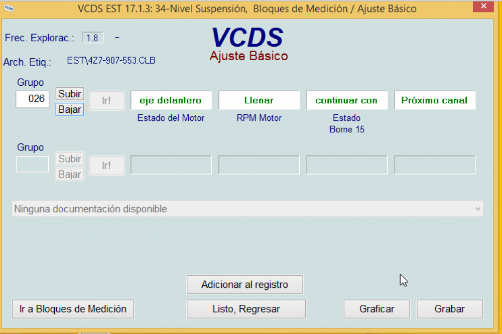

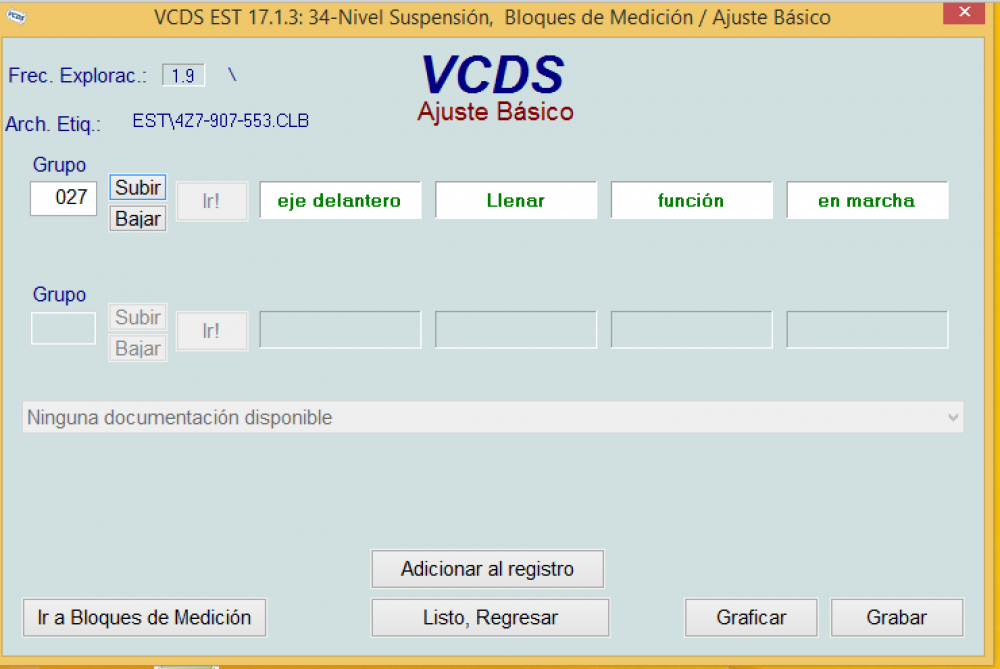

NandoAllroad Publicado 2 de Marzo del 2018 Denunciar Publicado 2 de Marzo del 2018 He encontrado esto, he seguido todos los pasos al pié de la letra, y a pesar de que en pantalla parece que va todo bien, ni se menea... Pongo los resultados por si veis algo raro Responder
larriss Publicado 2 de Marzo del 2018 Denunciar Publicado 2 de Marzo del 2018 Si eso es, hay lo explica muy bien, lo puedes hacer con el coche en marcha incluso es recomendable pues gasta mucha batería el compresor y la suspensión debe estar desconectada como te pone al principio, si está todo bien debería arrancar el compresor , si no va no se me ocurre que avería puede tener Responder
