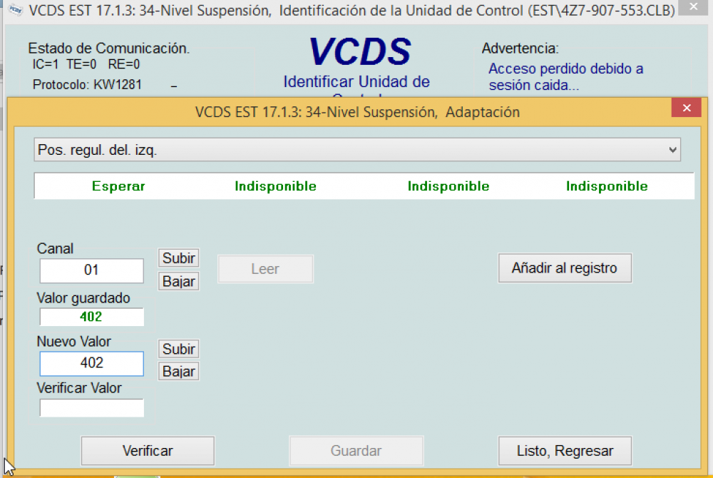

NandoAllroad Publicado 7 de Marzo del 2018 Denunciar Publicado 7 de Marzo del 2018 Llevo toda la mañana intentando reparar esto. Lo único que he conseguido es que suba a la posicion 1 o 2 a base de ajuste basico y obligar al compresor a trabajar metiendole corriente directa desde la batería. Ahora estoy haciendo la adaptación, pero después de un buen tiempo esperando, sale algo de sesión caída en la pantalla de detrás de la adaptacion. A ver si con la captura me explico mejor: Responder
NandoAllroad Publicado 7 de Marzo del 2018 Denunciar Publicado 7 de Marzo del 2018 Sabéis alguno qué significa esto y si podría resolver algo?? Responder

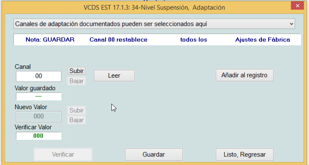

NandoAllroad Publicado 7 de Marzo del 2018 Denunciar Publicado 7 de Marzo del 2018 Hasta ahora he conseguido quitar el error, aunque solo por un rato. He seguido los pasos indicados en otro hilo, que decían de hacer la adaptación pero sin esperar a que pida los valores, simplemente dandole a verificar y grabar y aceptar a los 4 canales y luego al quinto dejando el "1" Pero el compresor sigue sin arrancar. Tampoco aprende la posicion correcta. Y sigo sin saber si en canal 0, que parece que resetea todo a valores de fábrica puede valer para algo. Creo que lo próximo será comprobar los cables que llegan al compresor, porque si alguno está cortado, sería un fallo indetectable por el VAG COM Me está volviendo muy loco esto Responder

NandoAllroad Publicado 8 de Marzo del 2018 Denunciar Publicado 8 de Marzo del 2018 Esto es lo que hice para quitar el error que no se iba ni a palos: Pero como mentí al poner 402 en todas las alturas, se me ocurrió que si volvía a hacerlo poniendo valores inferiores, se corregiría. Así que le puse 395 a cada rueda, pero lo que hizo fue bajar un poco mas, y ahora vuelve a aparecer el error de no haber alcanzado la altura mínima todo el rato. Espero tener tiempo para repetir lo de engañarlo a 402, pero esta vez subiendolo con gato y caballetes a ver que hace. La verdad es que es todo un misterio esto... Responder
goll1974 Publicado 8 de Marzo del 2018 Denunciar Publicado 8 de Marzo del 2018 hace 8 horas, NandoAllroad dijo: Esto es lo que hice para quitar el error que no se iba ni a palos: Pero como mentí al poner 402 en todas las alturas, se me ocurrió que si volvía a hacerlo poniendo valores inferiores, se corregiría. Así que le puse 395 a cada rueda, pero lo que hizo fue bajar un poco mas, y ahora vuelve a aparecer el error de no haber alcanzado la altura mínima todo el rato. Espero tener tiempo para repetir lo de engañarlo a 402, pero esta vez subiendolo con gato y caballetes a ver que hace. La verdad es que es todo un misterio esto... Lo de desinflar todas las balonas me parece un disparate y no creo que sea necesario.. Responder
NandoAllroad Publicado 8 de Marzo del 2018 Denunciar Publicado 8 de Marzo del 2018 hace 3 horas, goll1974 dijo: Lo de desinflar todas las balonas me parece un disparate y no creo que sea necesario.. He pensado lo mismo y no lo hice. Con lo que me ha costado llenarlas a medias, como para desinflarlas!! No, no lo hice. Ahora estoy intentando llenarlas mas con el ajuste básico pero pasa de mi. Intentaré engañarlo de nuevo subiendolo a base de gato y a ver que pasa. Esto es una locura ya... Responder
