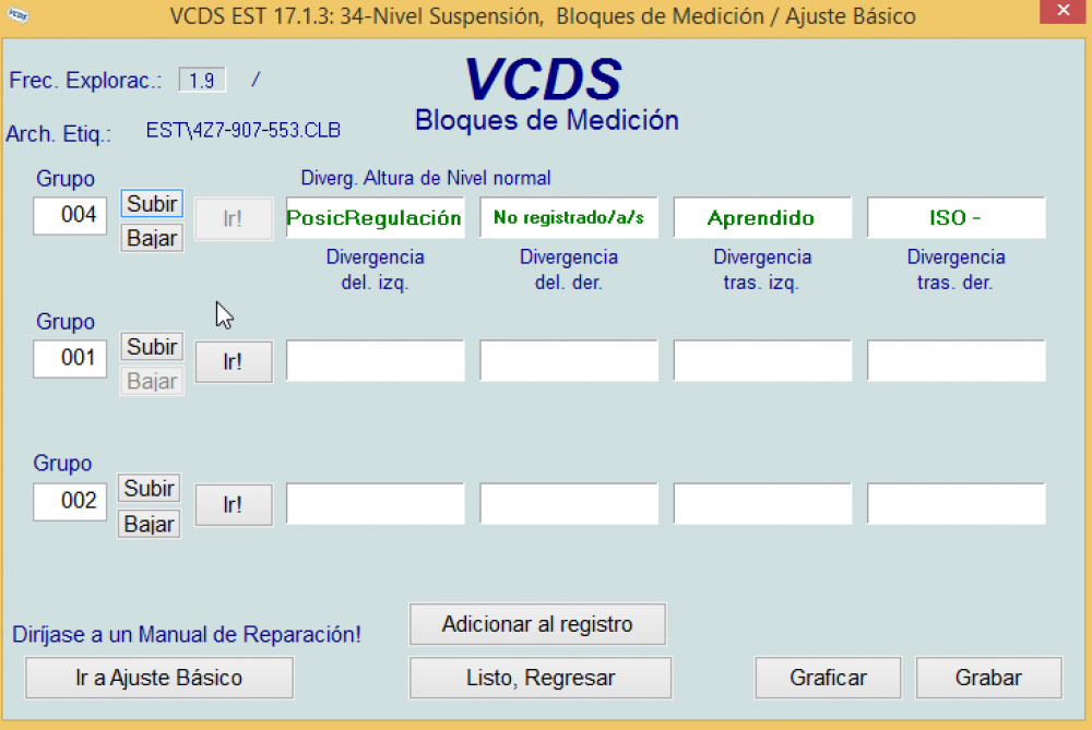

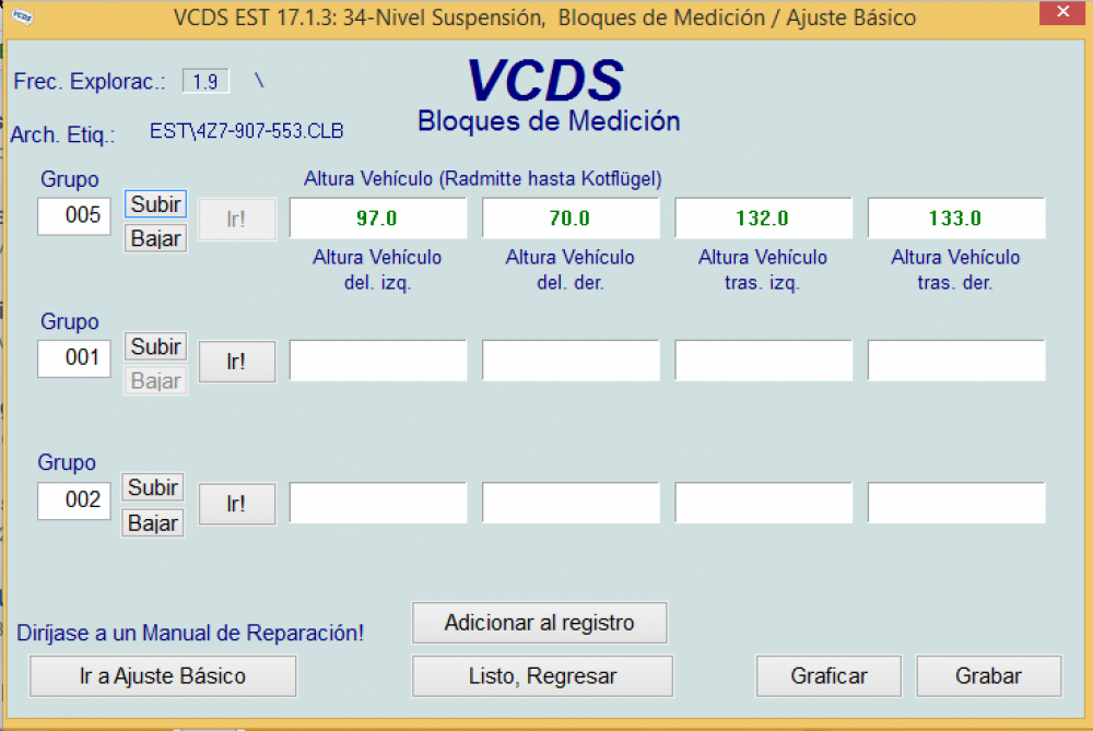

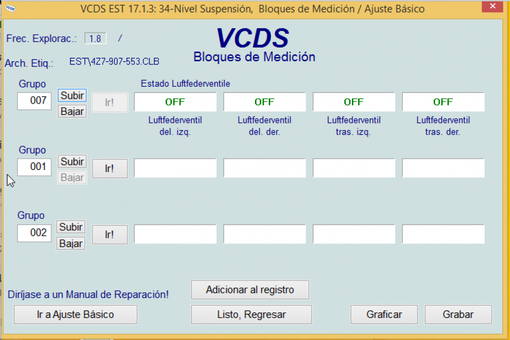

NandoAllroad Publicado 9 de Marzo del 2018 Denunciar Compartir Publicado 9 de Marzo del 2018 Mas info por si a alguien se le ocurre algo: Cada rueda va a su bola por lo visto, no entiendo nada Las alturas que salen ahí nada tienen que ver con la realidad. Nada. Esto ya no se ni que es... Por cierto, cada vez me cuesta mas entrar a hacer la adaptación. Despues de meter el 31564 se pierde la sesión cada vez con mas frecuencia. No puedo continuar porque da error ya en el primer canal. Cada vez voy a peor con este tema... Responder Enlace al comentario Compartir en otros sitios web More sharing options...

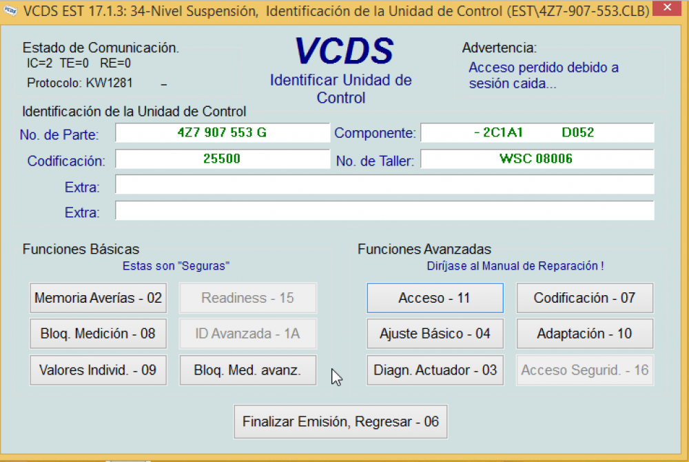

NandoAllroad Publicado 9 de Marzo del 2018 Denunciar Compartir Publicado 9 de Marzo del 2018 A esto me refiero: Después de meter el 31564 se cae la sesión Responder Enlace al comentario Compartir en otros sitios web More sharing options...
